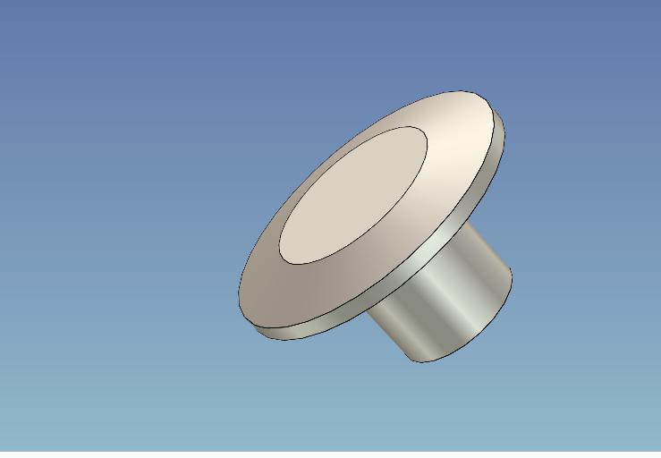

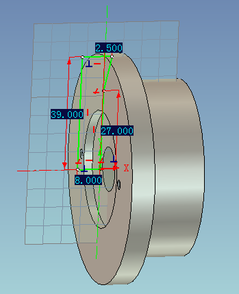

在Y-Z基准面上画了一个草图,想沿圆中心旋转切除,使圆柱边上形成一个锥度,为什么不能旋转切除呢,但是增料可以。求老师帮帮忙,这个图应怎么做最好。此图旋转切除部位主要是高度2.5那儿

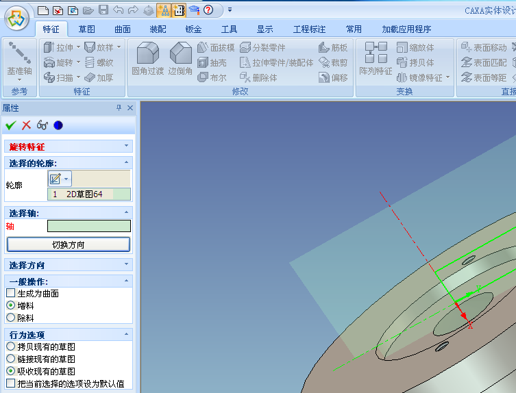

应该是生成旋转特征错误吧? 注意:1围绕Y轴旋转,2保持在Y轴一侧

用三维球转90度,关掉三维球,再把图形转过来就行了

还可以先生成独立实体,然后用布尔减命令完成

草图编辑:移动草图(定位点2.5定点到Y轴线)---完成草图---设计环境中重新定位!

怎么定位旋转轴呢?

用三维球

wlb1967老师,能帮我说个具体的步骤吗?

旋转除料--用三维球将草图中心定位到圆柱面中心---画草图--完成
