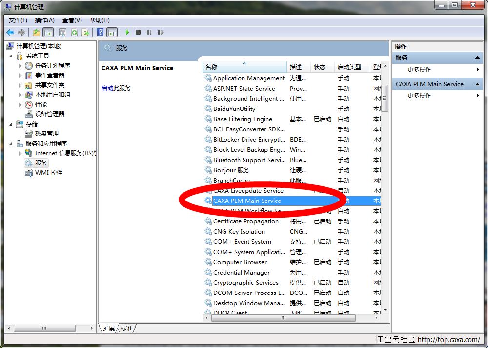

发表于 2016-3-25 13:15:59 | 显示全部楼层 |阅读模式

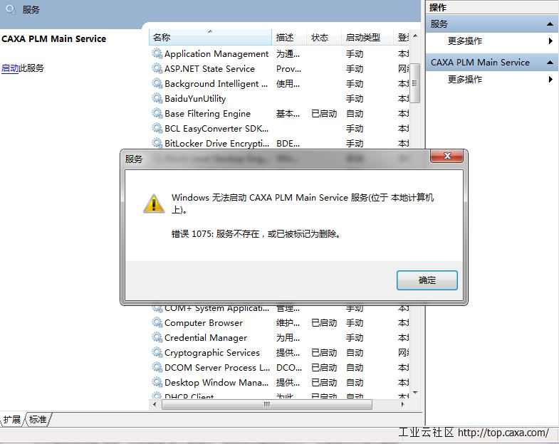

windows无法启动caxa PLM Main sevice服务
错误:1075  服务不存在 或已被标记为删除

找一下安装目录...\...\CAXA EAP SERVER\bin\PlmMainService.exe看看这个文件存在不存,如不存在,直接重装。
如果存在,在运行中输入您这个文件位置/regserver,例如:“E:\Program Files\CAXA\CAXA EAP SERVER\bin\PlmMainService.exe"/regserver,如果不管用,重装。
安装过程中注意一下杀毒软件,请将其关闭

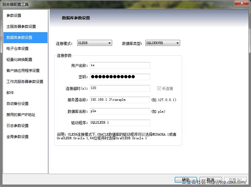

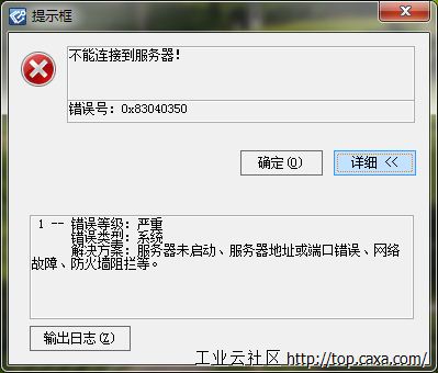

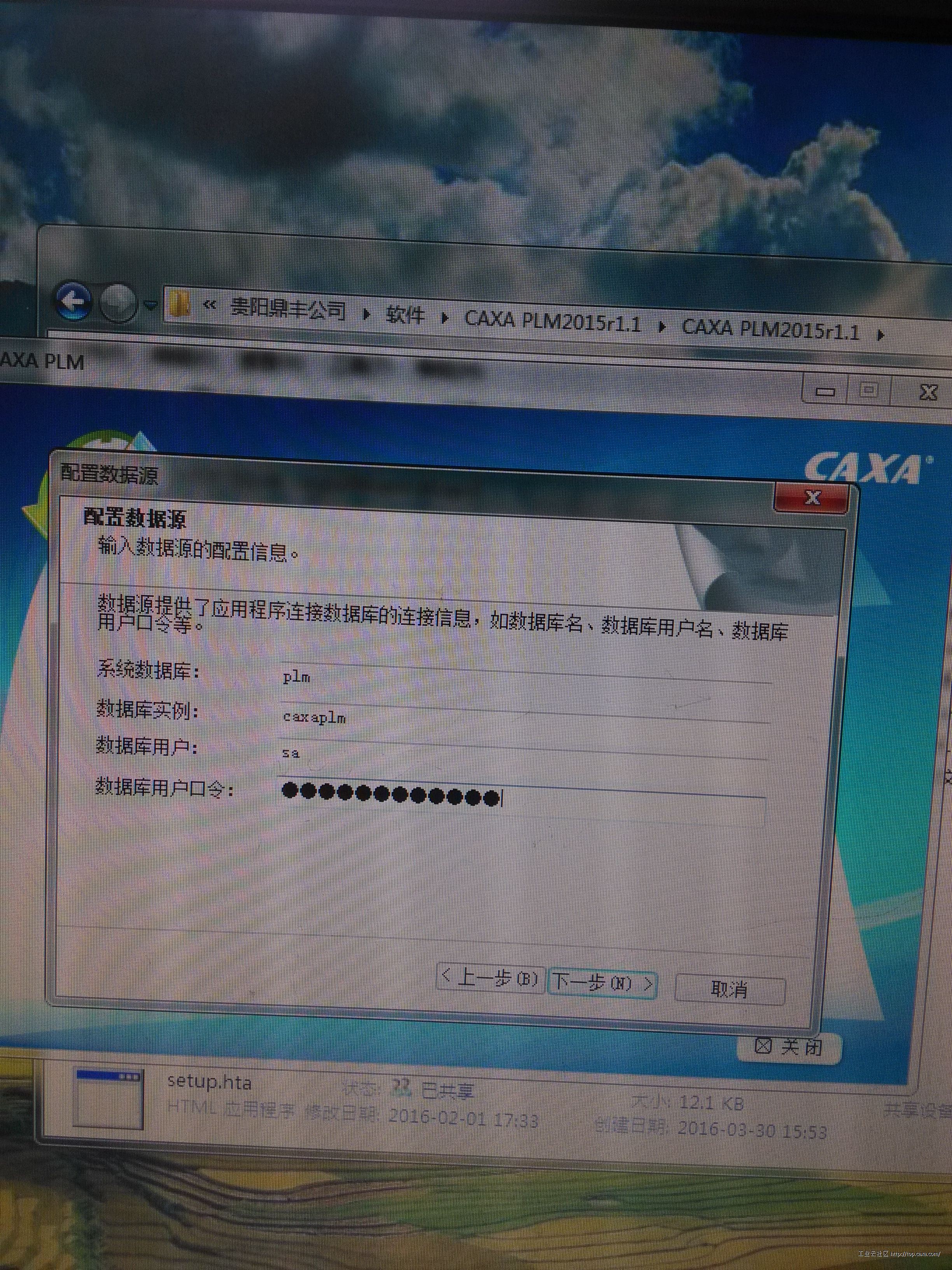

按照你的方法运行文件没用,重新安装很多次也是一样,安装的时候就提示这个服务不能启动,然后就忽略,或者终止安装,所以忽略后安装完成再来启动,结果是一样的。请问谁有安装教程发一个,看什么地方错了。非常感谢大家帮助。

重启电脑再重复以上操作,试一下

重新启动电脑也不行,求QQ指导安装,感谢

看这个样子,是数据库没有安装成功。
如果您对数据库熟悉的话,请在数据库管理程序中执行安装盘...\CAXA\CAXA EAP SERVER\中不带oracle字样的*.sql文件
