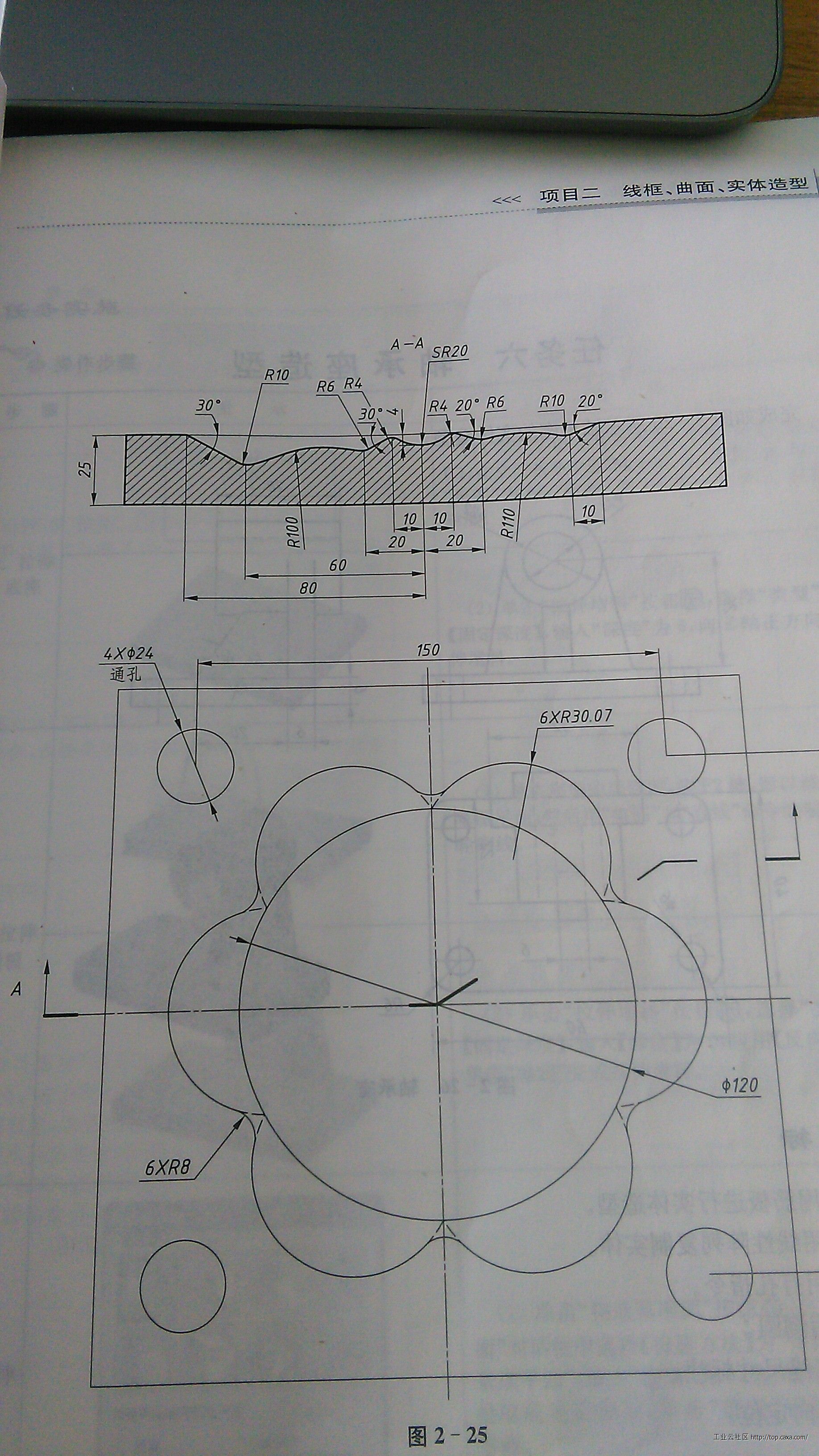

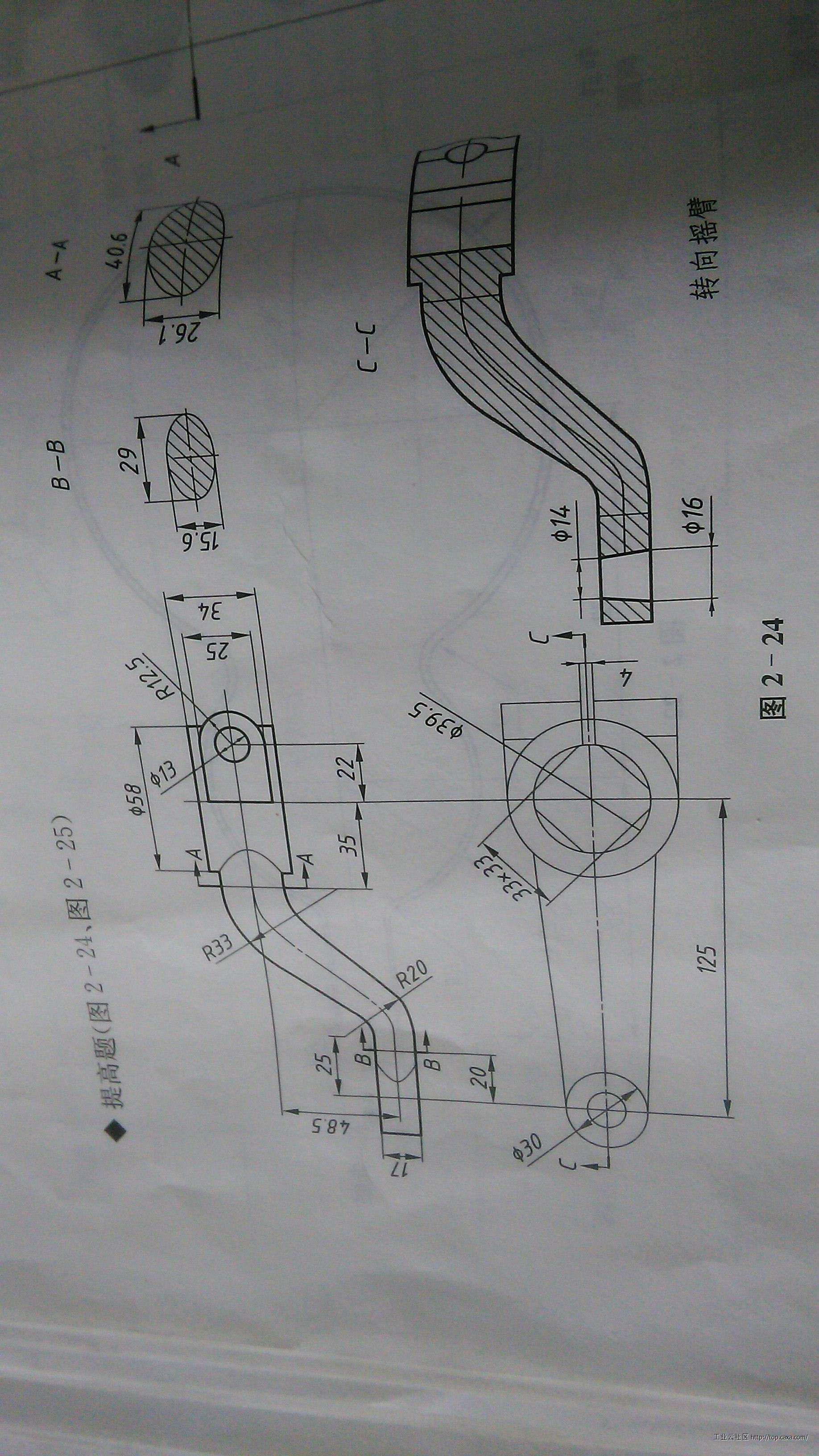

这两幅图怎么画呢??求助各位高手
发表于 2016-3-29 13:32:23 | 显示全部楼层 |阅读模式
求助啊!!

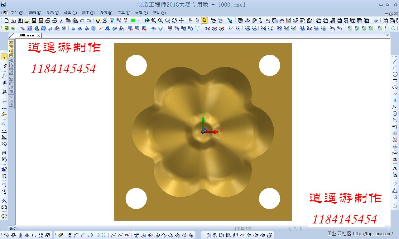

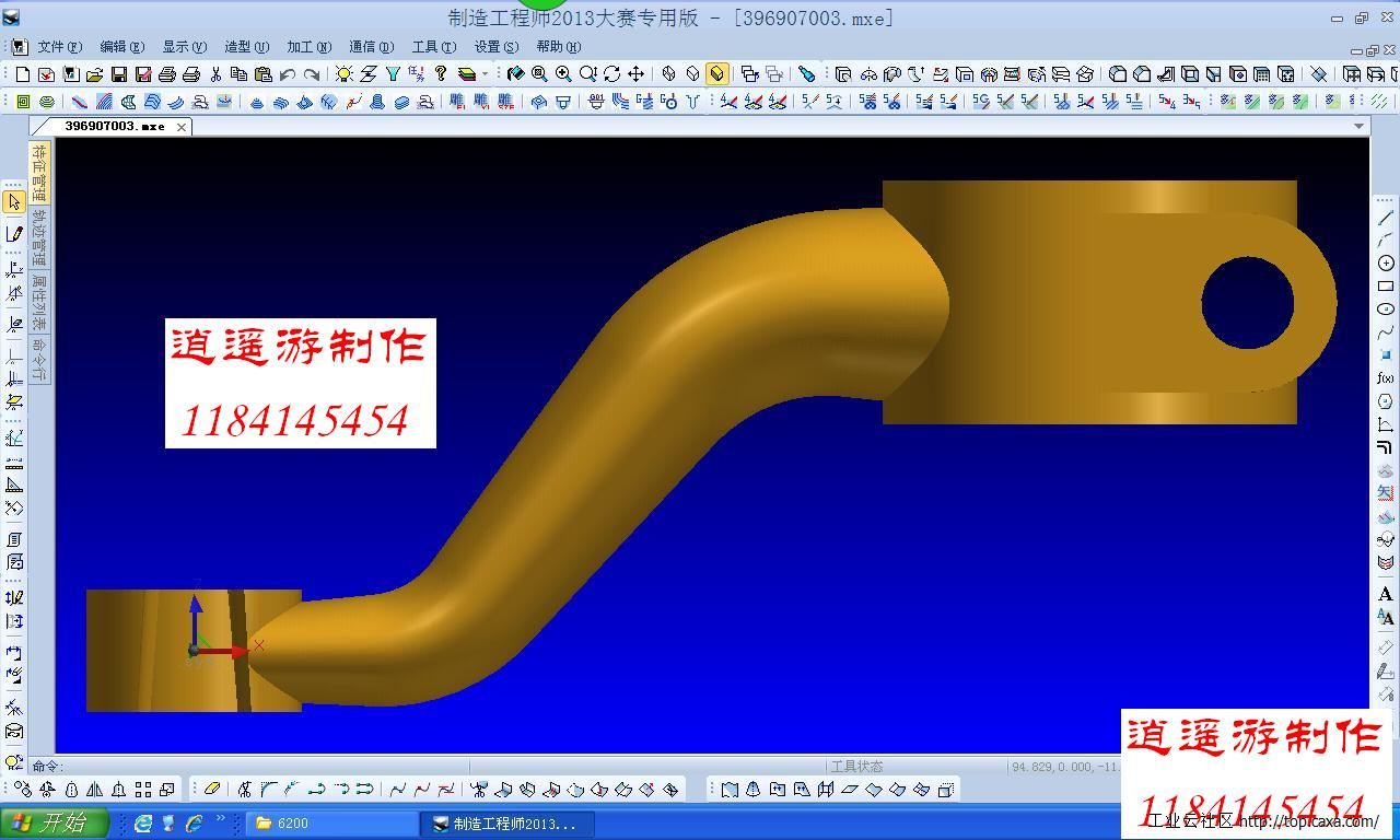

第一幅图,就那个Z型弯曲特征, 既然给了两端的截面 和 侧面的引导线, 这个特征的放样做
第二幅图,就是中间这个凹凸不平,但有规律的特征:这个可用分步旋转去料,最后添加倒角的办法解决
