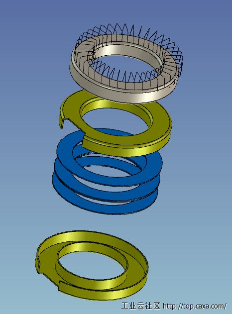

小弟有个装配体,装配体内含另一个零件装配体,需要在最终爆炸的时候那个零件装配体不炸开?如何设置操作?目前是全部炸开了~试过组合那个零件装配体,最好貌似还是炸开了~

如图:最上面2个零件我想在生成爆炸图时候不被炸开(因为在画图的时候也是个装配体,实际我想把它当成一个零件),当然爆炸后自己调整下也可以。

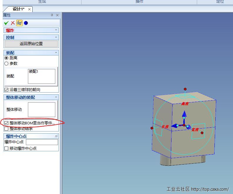

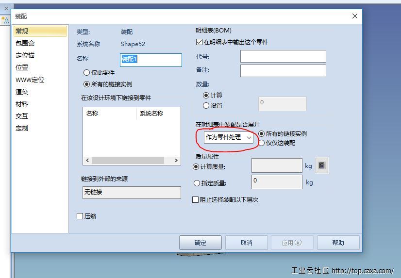

1.选择你要作为零件处理的装配体,右键菜单有装配属性
2.属性中BOM信息,设置为作为零件处理
3.在爆炸视图中,勾选整体移动BOM里当做零件的装配
这样爆炸视图时,装配就不会被拆开了
