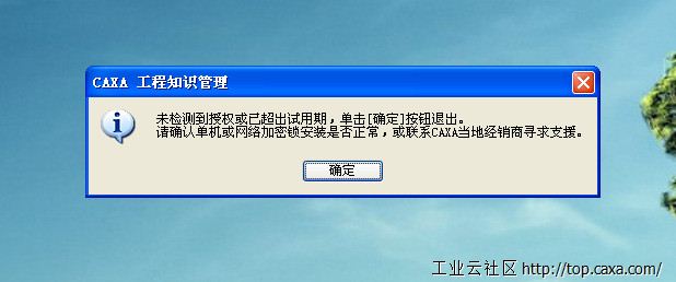

大清早的数据库不能用了,大神帮我看看

如图

应该是过试用期了!如果你有加密锁,那到工程知识管理的安装路径下,找e4ncli.ini的文件,把IP改为加密锁IP就好了

工程知识库一般安装在操作系统盘X::\Program Files\Common Files\CAXA Shared\CAXA PKManager\bin
找到e4ncli.ini这个文件,
HOSTADDR=127.0.0.1,请将127.0.0.1换成您的加密锁所在计算机的IP地址

加密锁放在哪台计算机上,就是这那台计算机的IP
IP,可以从控制面板-〉网络和共享中心-〉本地链接-〉Internet 协议版本4(TCP/IPV4)-〉属性-〉IP地址
如果加密插在本地,可以直接输入127.0.0.1

回复 3楼福特司令官的帖子
怎么改加密锁

回复 7楼caxtest的帖子
加密锁所在计算机的IP地址在哪找  最好能给张图  谢谢
