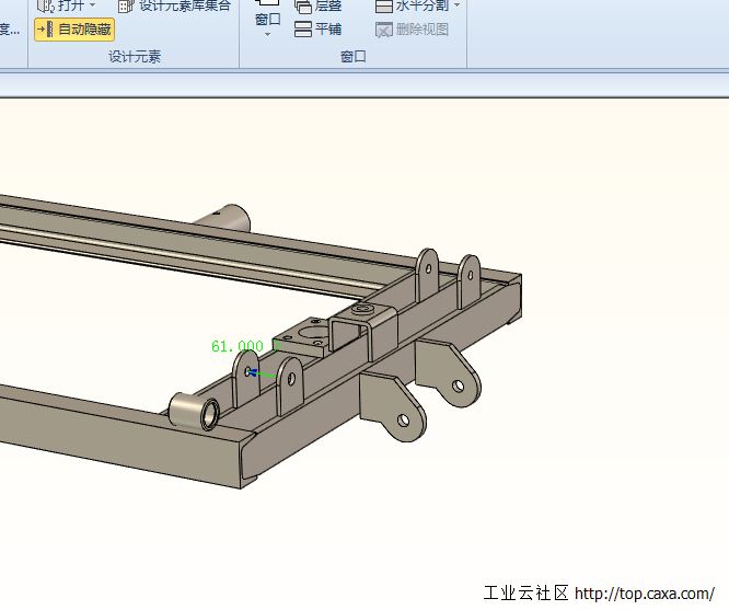

怎么设置能保证打开软件始终是这个颜色?、不需要每次设置?、

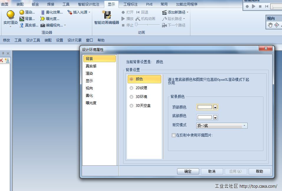

1. 进入实体界面后。
2.选上方的“显示“
3。再选“渲染“、”背景”或“真实感”
4.都可从“设置环境属性”中,
5.选“背景”颜色,顶部、底部颜色:都选“白色“。
确定后,以后再打开界面,就是全白背景了。

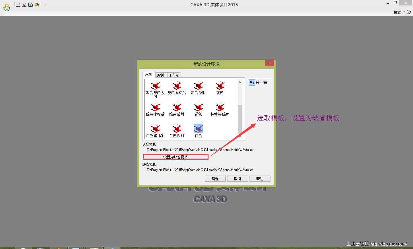

在启动界面设置缺省模板,就可以保证每次启动都是白色背景,如图所示:
