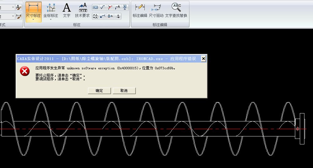

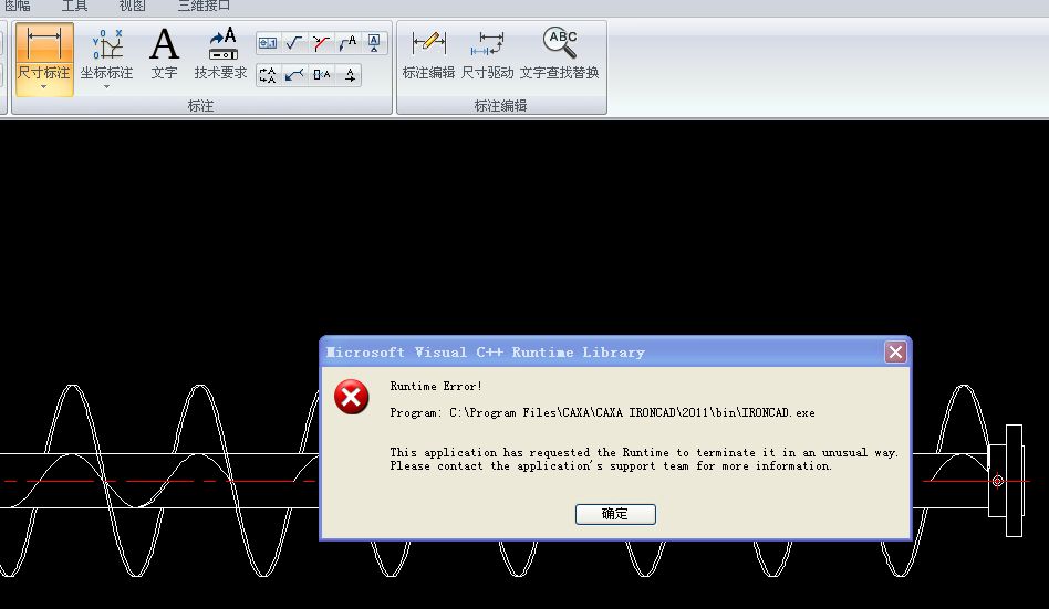

这几天来一直忙于图纸的设计,我觉得使用CAXA实体设计还是很方便的,项目设计完成后甲方急于要工程图,可是在出工程图时经常出现无故退出现象,好多次都是生成明细表正常,但生成序号时就退出。材料表无法编辑。一个图弄了一上午也没完成,都急死人了,开始以为是软件有问题,卸载重新安装软件后还是那样,然后又怀疑系统不行,系统恢复了还不行。今天在正常标注时也出现了退出现象。请各位老师及朋友帮忙解决一下。谢谢!

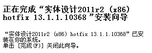

是这个吗?
谢谢!安装这个补丁后果然能正常标注了,但愿以后不再出现。非常感谢!

你把上边的补丁装上试试

就在上边,实体设计2011R2HOTF什么的
