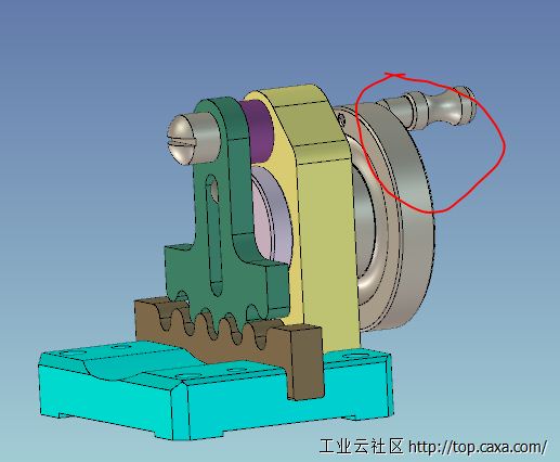

 楼主| 发表于 2016-4-22 11:04:30 | 显示全部楼层
捕获.PNG 需要恢复被圈中的颜色
