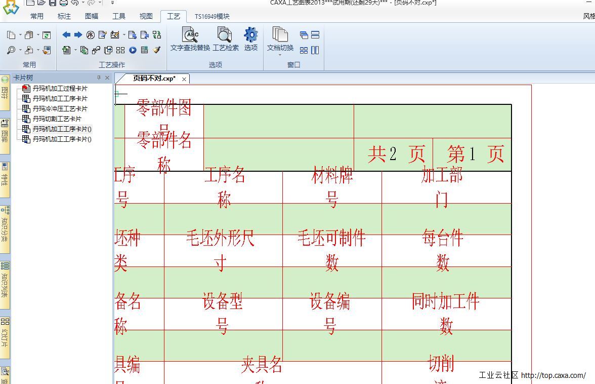

选择了页码页数编排规则中的第二项全部工序卡片统一编排,其余卡片独立编排,却不起作用,每页的页码都是独立的,第四项也不起作用,似乎只有选择第一项和第三项才起作用。
我用的是2013R1,以前没出过这种问题,请大家多多帮忙。 页码不对.zip (161.51 KB, 下载次数: 7053)

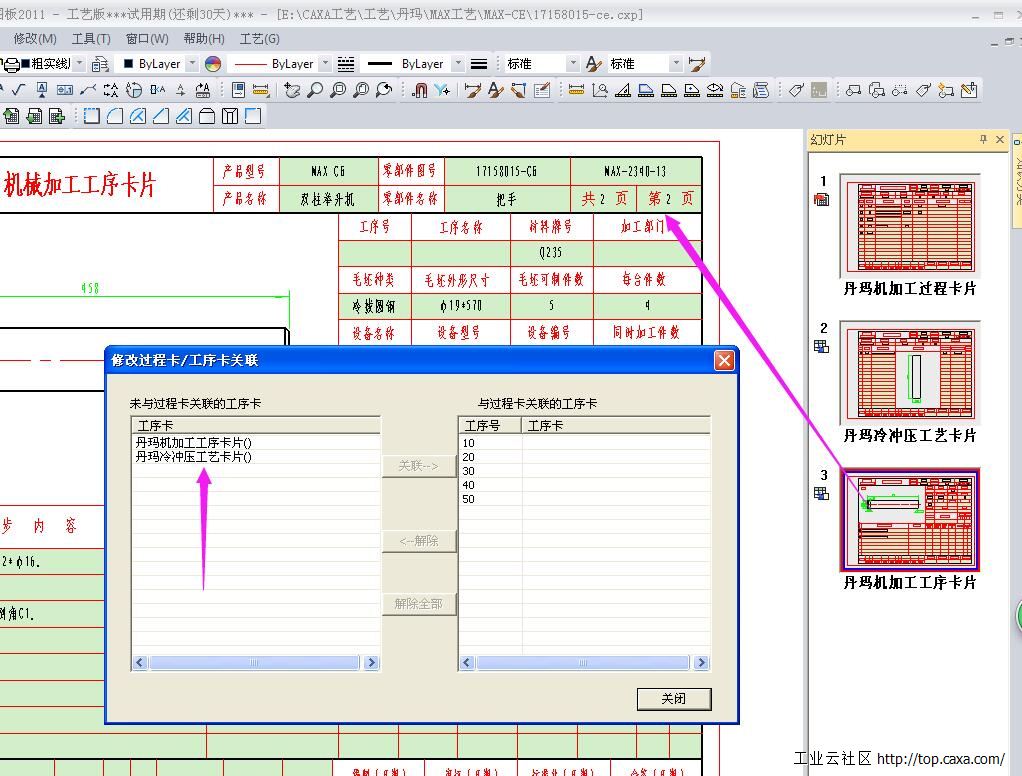

我试了一下,文件中并不是工序卡,而是附页之类的,没有和过程卡关联,生成工序卡是没有问题的
捕获.JPG 我的电脑字体原因,所以文字出格了,但是不影响工序卡本身~
1.建立工序卡时,要在过程卡中,按Ctrl+鼠标左键选择行记录
2.右键菜单,选择生成工序卡

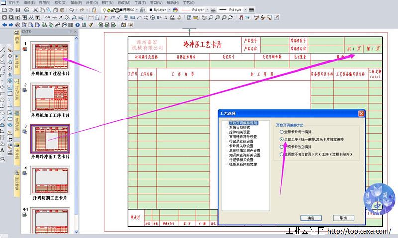

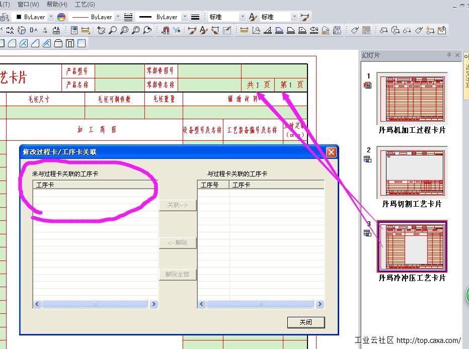

以前的是没问题的,过程工序卡关联着见第一图,现在的过程工序卡不关联了但是总页码突然管用了,见第二图。是不是过程工序卡不关联的缘故呢?以前是关联的如何再让他们关联呢。我的QQ1828255270,用QQ说吧,这样太没效率了,谢谢。这些卡是我3年前编的,怎么编的都忘了呢
