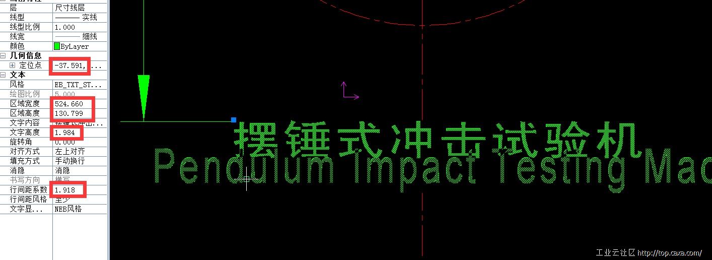

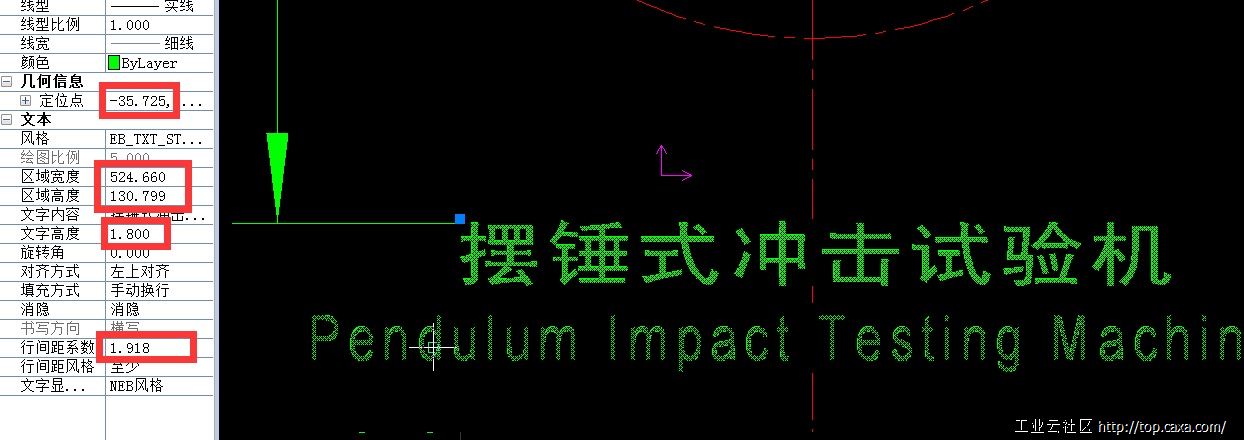

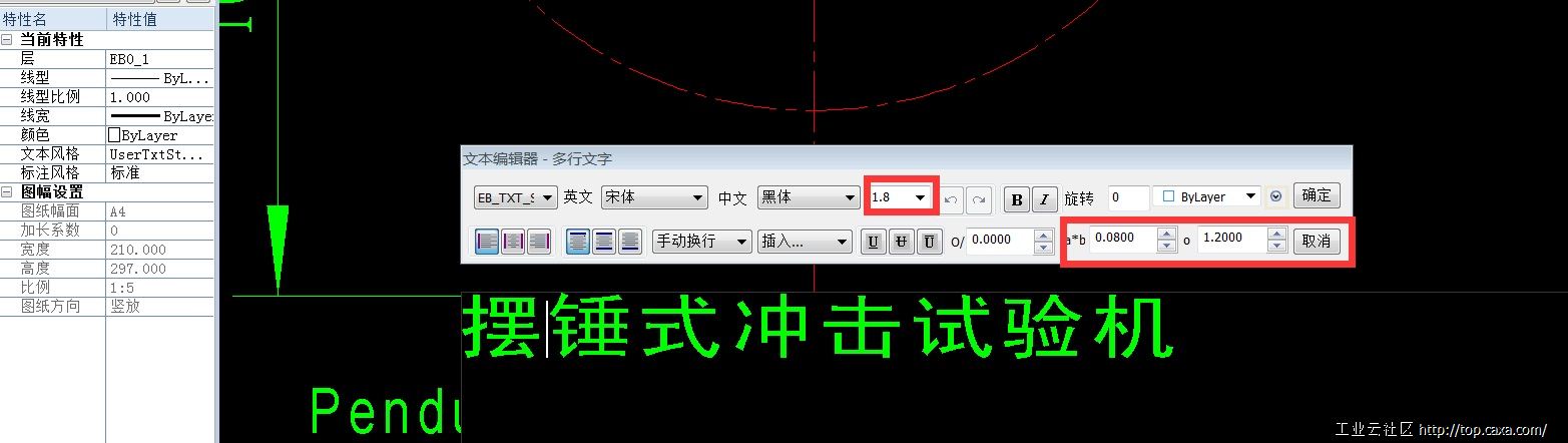

问题:打开电子图板文件,双击文字,使其处于可编辑状态。(双击后就会变大,字间距和字体都变大。)然后不经行任何更改。关闭文件,保存。重复上面的操作,多次以后,就变成最终的样子了。两行字,都重叠到一起了。
打开文件如下。
双击文字使之处于可编辑状态。
关闭,保存。再打开后的状态。
多次重复上述步骤后。就变成这个样子了,两行字,都重叠到一起了。

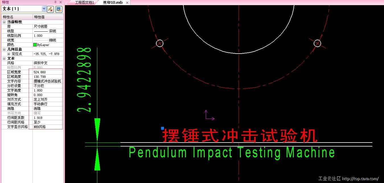

这个,我把文件另存为10次,每次都双击文字,进入编辑状态,然后退出,另存为文件10次,最后一次与第一次的文字位置没有改变。只是第一次保存后的文字间隔比原文件小,原文件是5.3,保存后是2.94,以后都没有改变。可能是你的2013或电脑系统有问题,建议试试2015或2016看看。间距变小是双击了下面一条英文文字改变的,不知道是什么原因,官方分析下。
我用的是图板2016r1,保存为2013格式。
