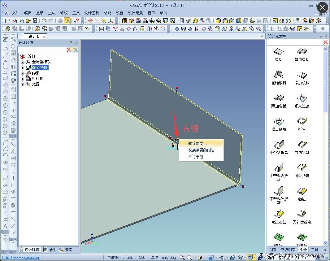

钣金设计折板角度怎样输入角度精确定位
发表于 2016-5-4 13:37:16 | 显示全部楼层 |阅读模式
钣金设计折板角度怎样输入角度精确定位
28
2032
24480
发表于 2016-5-5 08:33:24 | 显示全部楼层
选中折弯,在角度操作柄上右键,编辑角度
