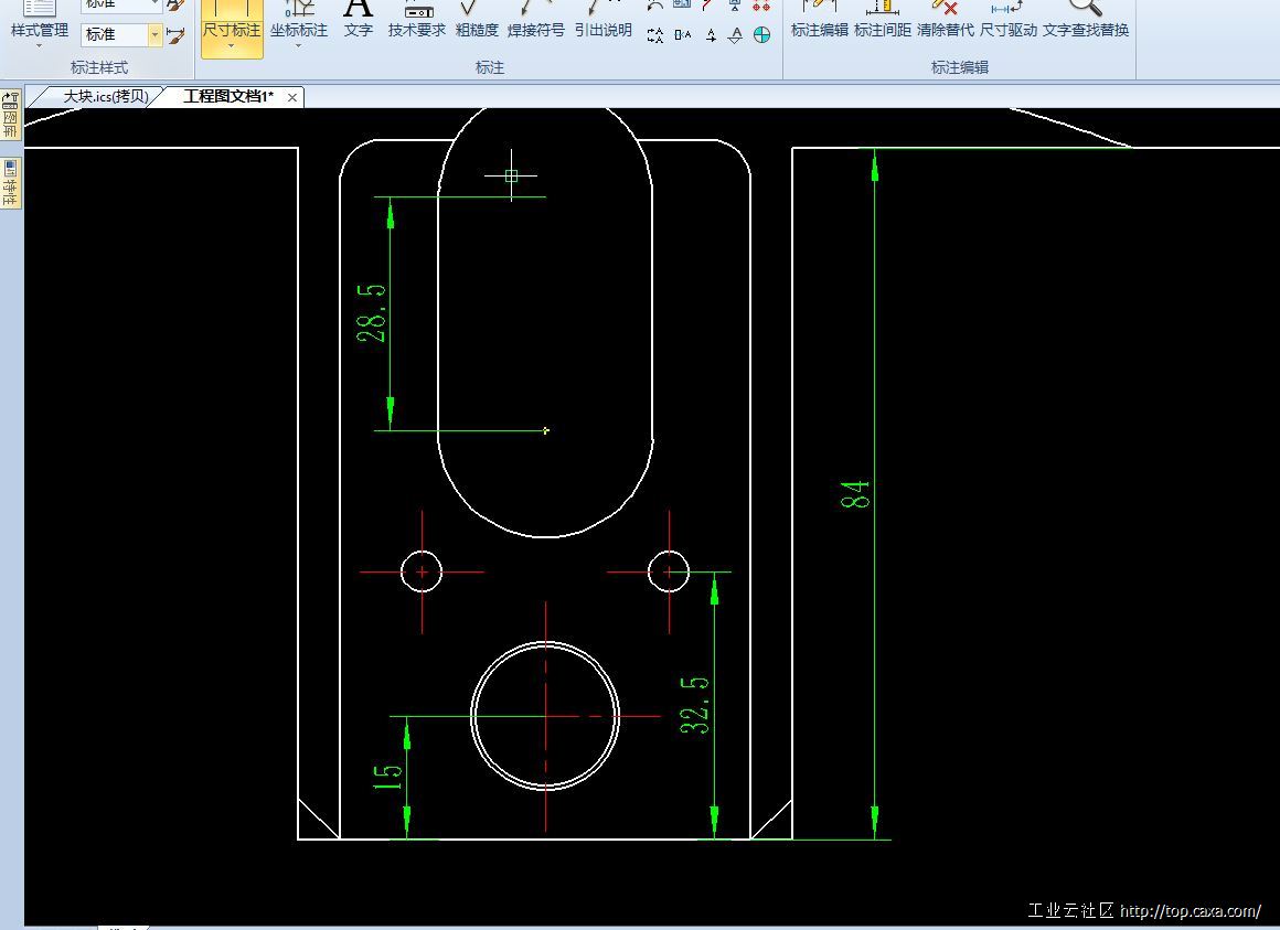

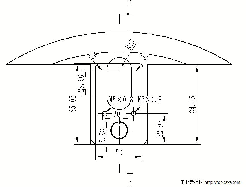

实体中测量了,全部是整数,到了工程图中标注是就有偏差。

有的时候,是你保存的实体没有完全正面,在保存之前,你最好利用正视图确定一下方向,之后再保存,之后在三维转二维,就好了

我用的2016版本,输出到工程图,基本上是正常的。你重新生成一下零件试试
