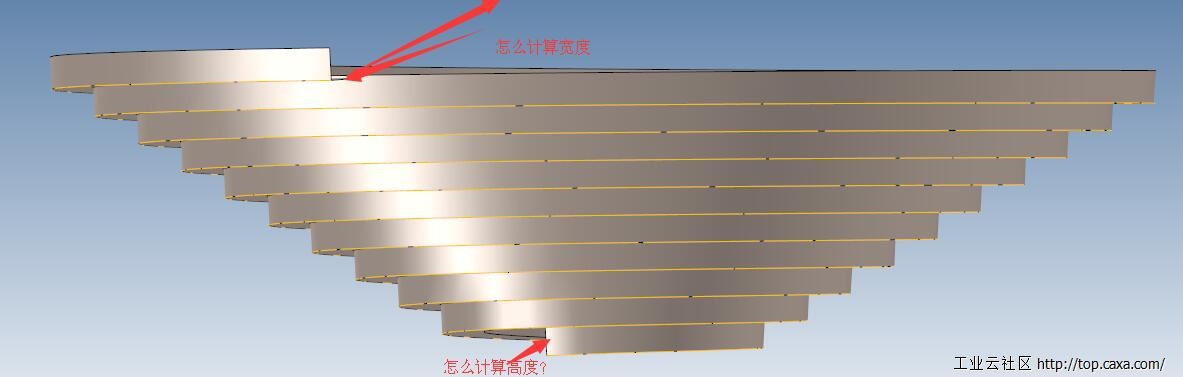

求高手,怎么计算锥形螺旋的高度及宽度?

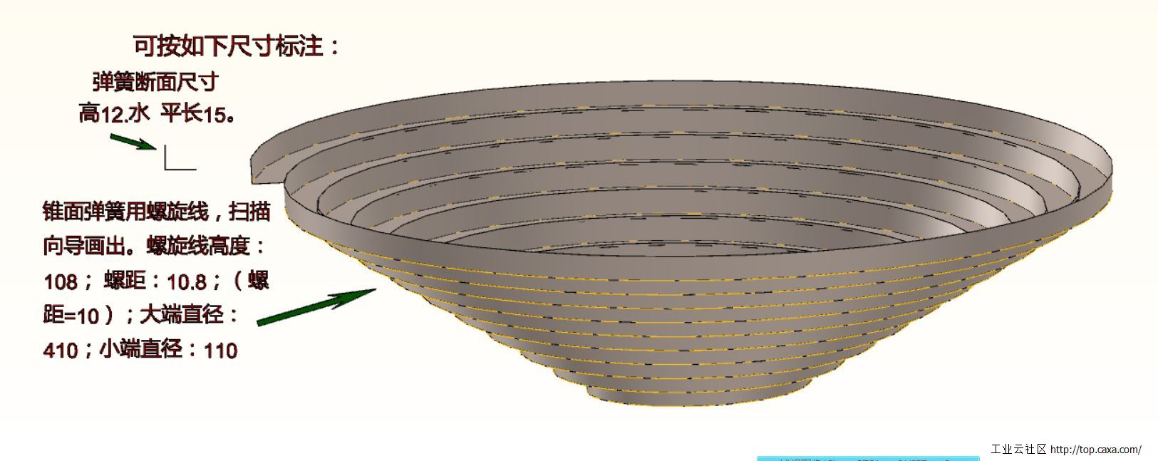

按你的图,粗略画了一下可按
如下尺寸,高度108,10圈,大端、小端直径见图,供参考!

 楼主| 发表于 2016-5-14 09:12:12 | 显示全部楼层
回复 2楼cyzhlybwgl的帖子
能否告知我计算公式?

发表于 2016-5-14 17:18:53 | 显示全部楼层
回复 3楼470050698的帖子
1. 按你给的实体图,测量了螺旋线的大直径、小直径及螺旋线的高度,圈数。
再测量了螺旋体断面L形尺寸。画的实体图。
2. 画图方法:先画“三维曲线”—“螺旋线”,(有变半径功能)。
                        再用“扫描向导”画L形断面尺寸。线宽用0.3,即可。
3.。此图可不用计算公式完成。只要能达到设计要求就行。
此类弹簧多数不需配合,尺寸不必那么严格,即可满足生产需求。
以上方法仅供参考!
