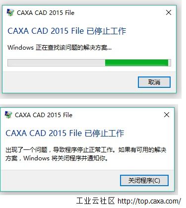

如图所示,刚启动就提示出现问题停止工作。
 楼主| 发表于 2016-5-18 08:30:17 | 显示全部楼层
已尝试多次,都是如此,找不到原因和解决方法。

截图上是2015版呀

建议如下尝试:
1.重启电脑
2.将其他运行程序关闭
3.以管理员身份运行
 楼主| 发表于 2016-5-18 11:37:20 | 显示全部楼层
是2016版,但win10停止其启动时显示2015版。我是在caxa网站上下的
 楼主| 发表于 2016-5-18 11:44:15 | 显示全部楼层
以管理员身份运行也没有用。

我的电脑WIN10 64 位,用的2016,在任务管理器里显示的也是2015

刚刚在win10 X64系统中又验证了CAXA CAD2016r1,32位和64位版本,软件正常。
可能是Microsoft Visual C++ 2010 可再发行组件包未安装成功,请下载后自行安装一下。
x86(32位版本):https://www.microsoft.com/zh-CN/download/details.aspx?id=5555
x64(64位版本):https://www.microsoft.com/zh-CN/download/details.aspx?id=14632
关于进程名字显示为2015,请忽略。因为2016和2015版本格式未变,所以未改变。
 楼主| 发表于 2016-5-19 11:18:41 | 显示全部楼层
应是8楼正解,没有64位组件。谢谢。
