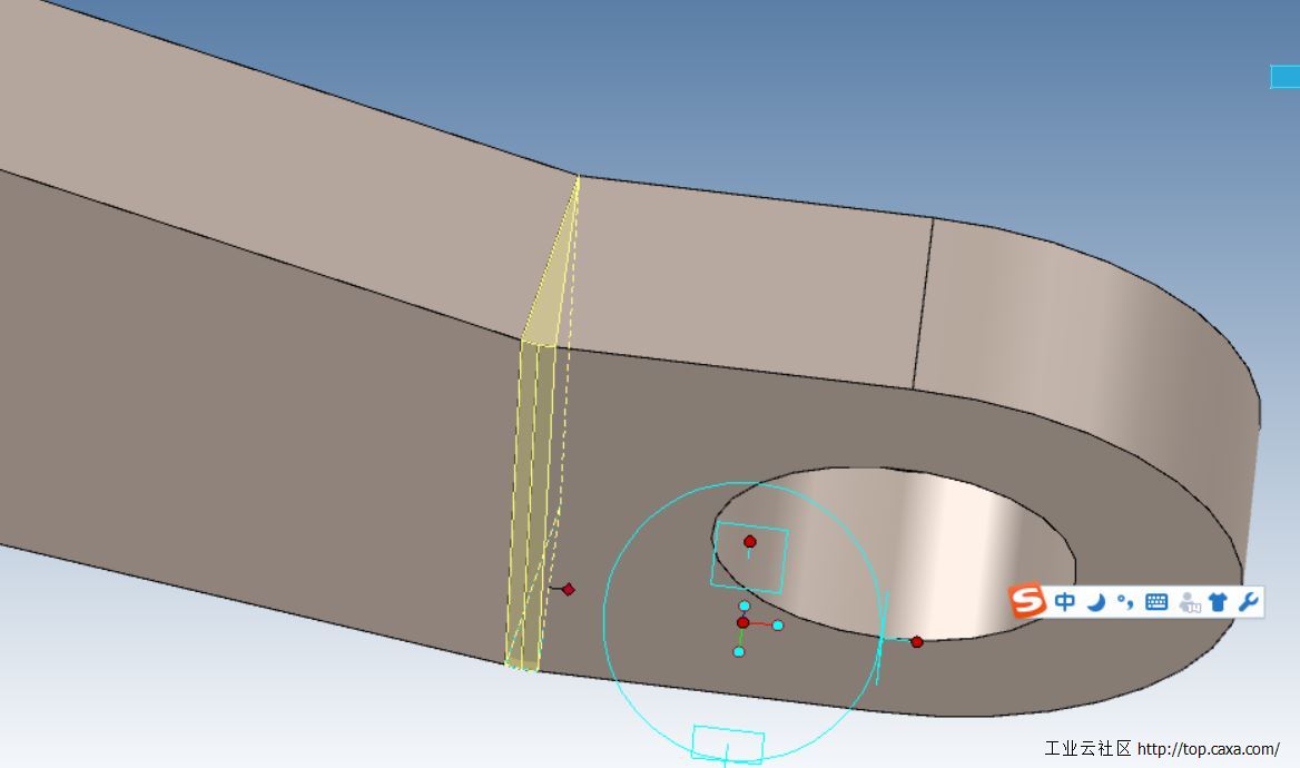

发表于 2016-5-23 14:51:05 | 显示全部楼层 |阅读模式
无法修改三维球方向!!!点击f10,然后按空格,修改了三维球的方向,再按空格确定,但是在次调出三维球的时候,方向还是和原来的一样,没有改变!!!怎么回事????有谁知道怎么修改吗?请指导下!!!

发表于 2016-5-23 17:35:53 | 显示全部楼层
你用的那个版本,以前的早一点版本确实有类似问题,最新版本应该解决了这个问题了。
有些情况下确实会有这种问题。你抓个图,我好分析一下。

 楼主| 发表于 2016-5-24 09:41:40 | 显示全部楼层
回复 2楼小博士的帖子
抓那个过程的?

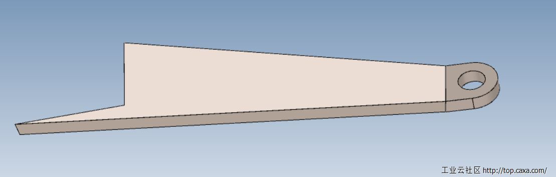

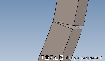

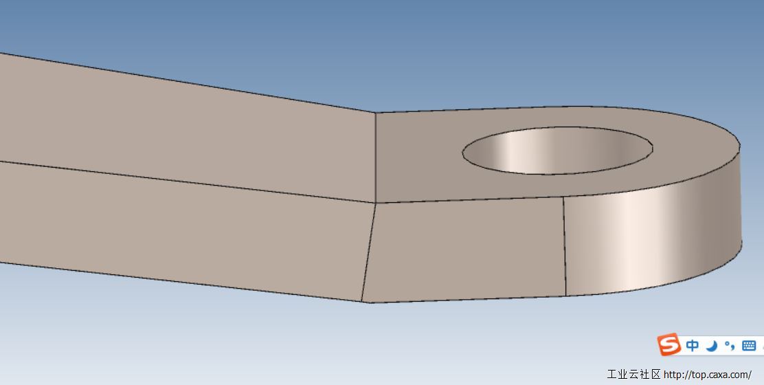

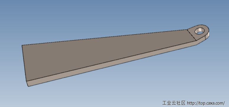

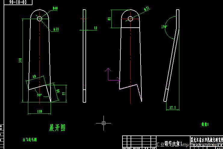

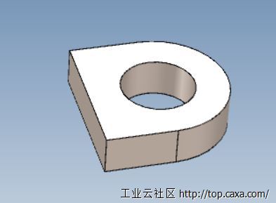

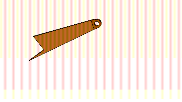

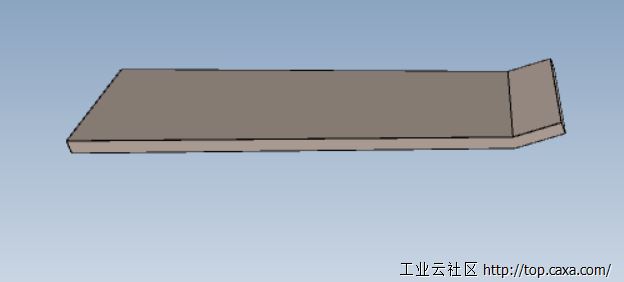

兄弟,在问你个问题,你能帮我把着这个缺口补上吗?还有这种图形还有什么好的画法吗?帮忙想想办法

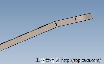

发表于 2016-5-24 13:54:14 | 显示全部楼层
你的设计思路错了:这是钣金件,用钣金画。
钣金画法:1.你先结合上面二维图的第一个图和第二个图,拖出一个板材,然后按第一图修改草图,改成你要的尺寸,然后添加草图折弯(这是2016新版本的功能)
            2.如果你用的旧版本,也可以做,稍微麻烦些。先按第三图添加板材,修改草图成不带半圆头的部分,然后在板宽为80的一端,添加折弯,修改折弯成半圆的带孔的形状(拉伸去料的办法)。(如果你想保证折弯状态下就想知道展开后的尺寸,那么板料、草图等都按中间向两侧加厚的办法搞,即可,我给你试着做一个。
你非要用造型画,也可以,但是不好保证展开后是否尺寸合适。比较麻烦
这是用2013版本做的

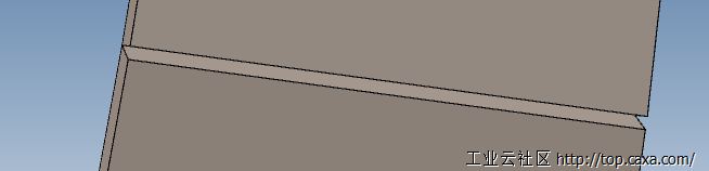

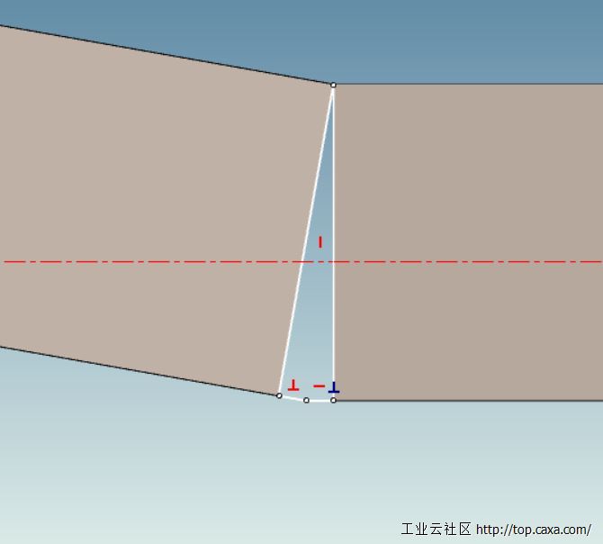

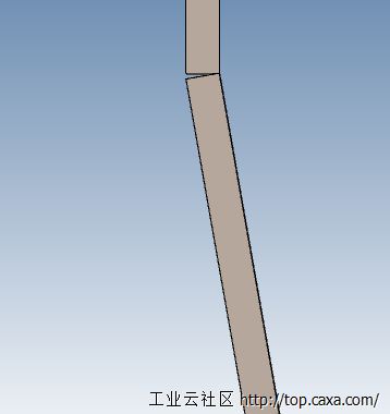

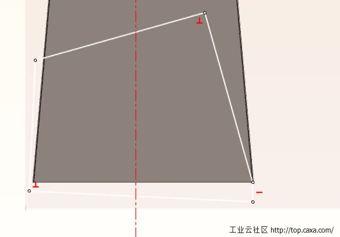

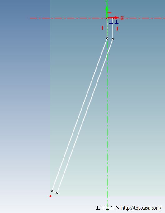

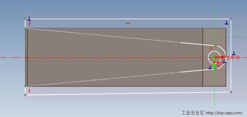

发表于 2016-5-25 09:53:31 | 显示全部楼层
回复 4楼kakaload的帖子
1.对缺口可用“拉伸向导”直接画出即可。
2.对给出的零件,给出不用钣金的方法很易画出。
(拉伸向导画弯板整体,再2次拉伸除料完成,见后5图)
见如下方法。参考!

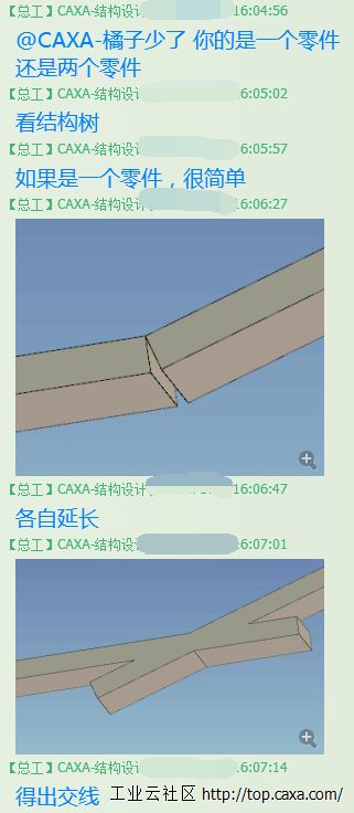

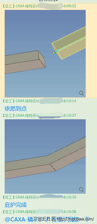

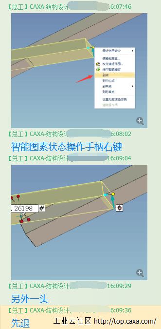

发表于 2016-5-28 12:09:53 | 显示全部楼层
楼主在QQ上问过,曾经做过回答,没见回音,现在重新贴上,有问题在讨论

 楼主| 发表于 2016-5-30 08:52:06 | 显示全部楼层
回复 8楼happyrat的帖子
谢谢你,这么仔细一步一步的的回答,当时说相交,我以为是把左视图和主视图相交,我理解错了,谢谢你,这么仔细一步一步的的回答,还给截了图,太感谢了
