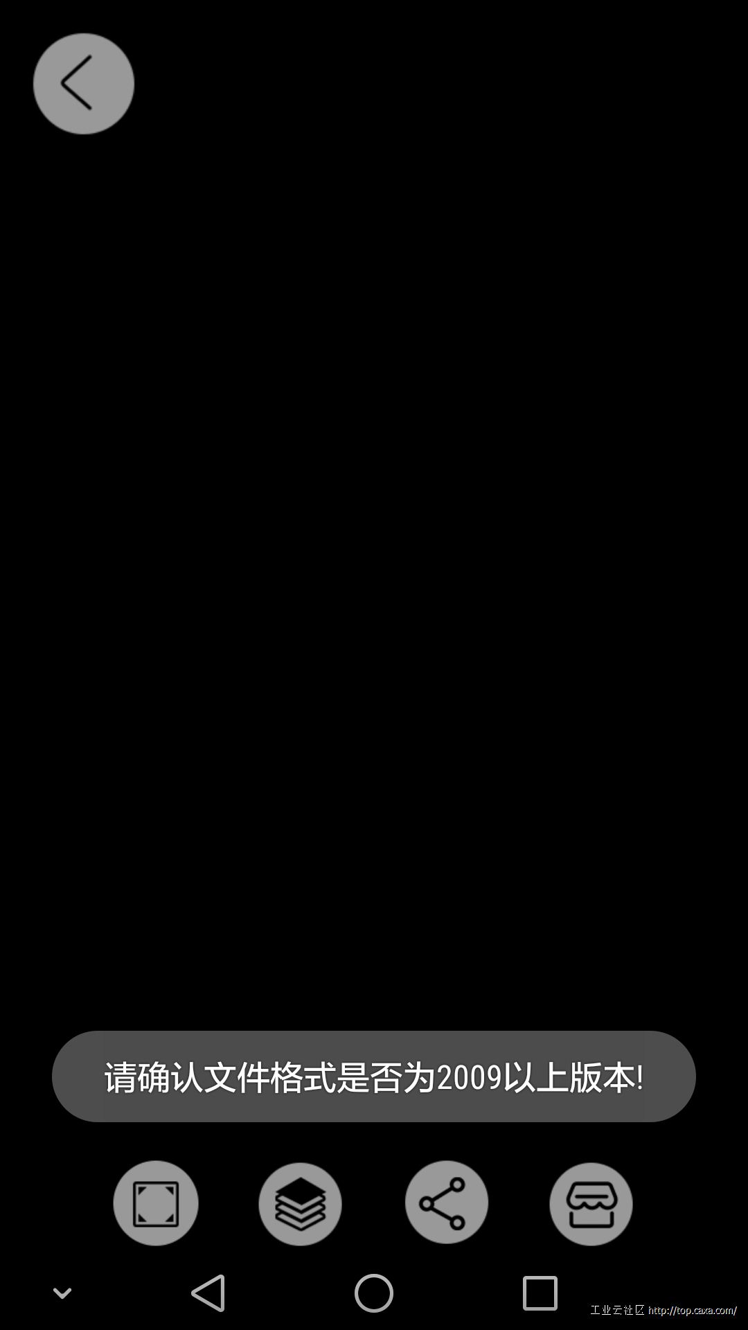

经常会遇到为客户找图纸的问题,不在电脑旁时,想用手机下载云盘中的图纸看图都不行,因为图纸大部份是2007版的,

app已升到最近版了,看图时还是出现

昨天出差到一个矿山测绘设备,没带任何资料,测绘过程中遇到问题,想用手机看看百度云里的图纸,至今仍然无法用caxa的看图app打开07版老图纸,非常痛苦,再次呼吁caxa升级手机看图软件支持07版老图纸,再请教一个方法,如何批量转化07版图纸为高版本图纸,要求转化要方便,一定要整目录一起转化,不要一张一张转,

有一个变通的方法:
第一步:07图纸批量转换到dwg
第二步:dwg批量转换到所要exb版本
