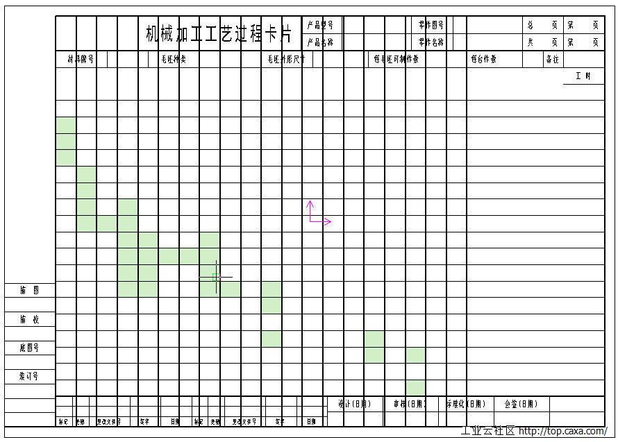

楼主,你需要好好再看一下CAPP 工艺图表的帮助内 关于 单元格/列 和表区的介绍了。具体章节请看下面的图片
(启动帮助办法:打开CAPP情况下,随时按一下F1,或者 单击软件左上角,弹出主菜单后,选择帮助(H),然后在二级菜单选择“帮助(C)”)
你先看下图,温习一下内容,稍后我把改好的TXP 模板再上传给你!

发表于 2016-6-22 09:26:08 | 显示全部楼层
你选择的这个区域应该都属于特性内容吧?那应该把他们设置为一列,而不要单独成为单元格
步骤:
1.在定义单元格时,选择第一个格
2.按Shift键,再选择同列最后一个格
3.再点鼠标右键,这样设置就是一列了,然后就可以定义为表区
表区定义为一列或者多个不同列的单元格,而你设置为多个单元格后,变成了同一列的不同单元格了

关于单元格 和 列 的 区别:
1.本质上是一个东西
2.单元格 是列的一种特殊情况,或者说 列是单元格的一种情况: 定义单元格属性时,如果只选择一个单元格,则这个定以后的、背景变绿单元格,就是传统意义上的单元格, 一般作为表区外 显示一些“零件名称、规格、页数页码、统计一类的”显示单元。
   如果定义单元格时,按住shift键,则可允许一次性选取多个收尾相连(水平方向,垂直方向,请看上图,是选取垂直方向,第一列第一个表格各格子和最后一个表格格子后的效果)、或者多次选择 互不相连 但 形状相同(形状只支持矩形,正方向可看做是矩形的一种)的单元格子(这会如果想和单元格这个术语区别,可叫做表格的格子),那么这种方式定义出来的CAPP 单元格,就是列。
   上图所示,可以看做是一种特殊单元格,如果拾取它定义成表区,也就成了特殊表区了
3.无论单元格还是列,定义时,除了可以设置一些显示文字风格一类的东西,还有三块属性:
3.1关联知识库。关联上后,在工艺环境对其操作时,会自动将关联的数据库内容页面弹出来,方便直接用数据库内容填充表格
3.2 单元格为自动换行、或者 压缩字符。 如果将来单元格或者列,内容不足时自动添加续页,将内容写到续页上,那单元格/列的属性一定要定义成 自动换行。
3.3域信息: 通过设置域信息,可以实现一些单元格/列,对另外一些表区、单元格/列的内容进行统计汇总(个数统计、数量加减乘除等); 可以是一些单元格显示页数页码等
下面说一下表区:
    表区因为定义单元格和列时的不同,加上表区的定义(所选取的单元格组或者列组的属性必须一致,单元格的选择取数量不限,一个也可以),实际可定义出两大类表区:
1. 不规则形状的表区:如果定义单元格时,按住shift键,选择多个互不相连、或部分相连、不在同行、不在同列的单元格,则这种单元格,依据列的定义,非特殊情况,相邻单元格一般做不到和这个单元格形状一致,这是定义表区时,只选择这个单元格,将其定义为表区。
2.规则形状的表区: 请看上图的机械表格,在定义单元格时(按列的定义办法),按住shift件,分多次,将工序号,定为一列,工序名称定为一列。。。。,如此下去, 最后定义表区时,按shift件,先选取工序号列,然后选择最后一列“工时单件”则之间的列均被选中,全部定义成一个新表区(注意:因为他们在垂直方向每行的行号一直,只是宽度不同,这是符合表区定义规则的)
3.表区,也分主表区和非主表区,也分支持续页和不支持续页; 但要想支持自动撑行方式生成续页,则表区内至少有一列定义时为“自动换行” 列。
  这两类表区,因为定义的单元格 属性不同(自动换行还是字符压缩),多列组成表区情况下的各列属性(特指自动换行还是字符压缩等),单元格的域信息设置不同,则会变幻出各种各样基本可以涵盖日常工业生成、工艺编撰所需要的 规程卡片。
最后,查看你提供的源文件,发现,不仅仅是想定义成表区的特性内容下的两列,其他地方定义也不对 。如果行高行宽一致,则不用将这些单元格一个个单独定义,可以按上面说的按住shift选择收尾单元格,定义成一个列。  后续根据需要,结合相邻的单元格也可定义成表区(可作为非主表区使用)
看楼主的图,应该讲序号,特性等级、 特性描述、特性内容这些列统一定为一个表区比较合适(这是按你在一层提供的抓图来说的,如果按你附件的结构,可以先将一些单元格定义成列,然后定义成多个表区):
如果只是将特性内容下两列定义成一个表区
办法:1.先用删除特性内容下已经定义的单元格,将原先该区域错误的定义删除;
        2.启动单元格定义,单击特性内容左侧第一列第一个单元格,按住shift ,再选择该列最后一行同高度单元格,然后会弹出单元格属性设置框,给单元格命名(最好命名也指定一定的规则,比如这个叫“特性内容-序号”,这个不成文规则,也要遵守,这样将来只看“单元格外部的”序号“就知道这列单元格名字为”序号“),如此一列单元格定义完毕;后面各列按此定义
     (按照你这个表的实际使用,序号列定义时,设定其域属性为 序号,这样将来其他列有内容时,单击一下工艺环境下的“序号”功能,自动会填充序号;中间两列是分类性质的,定义成“压缩文字”属性、最后一列写具体内容的,有时内容长时一页不够,则定义成支持“自定换行”的)
       3.启动表区定义功能,先选择序号列,然后按住shift,再选择最后一列“特性内容”,后面弹出表区属性对话框(只是一个起名字的窗口“,起一个独特的名字,表区就定义完成了。
具体你可以参考一下,我给你修改好的txp文件。

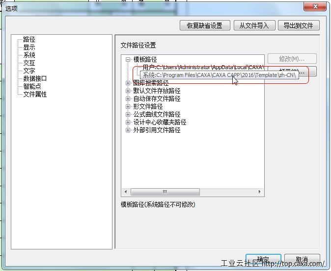

另外,做好的txp文件只有手动放入到C:\Program Files\CAXA\CAXA CAPP\2016\Template\zh-CN 模板的系统路径下,后面再模板定制环境定制新模板或者新建时使用模板创建单卡片规程,或者启动一个建好的规程去调用这个模板,才可以调用成功。选项内可以找到这个路径的具体位置:

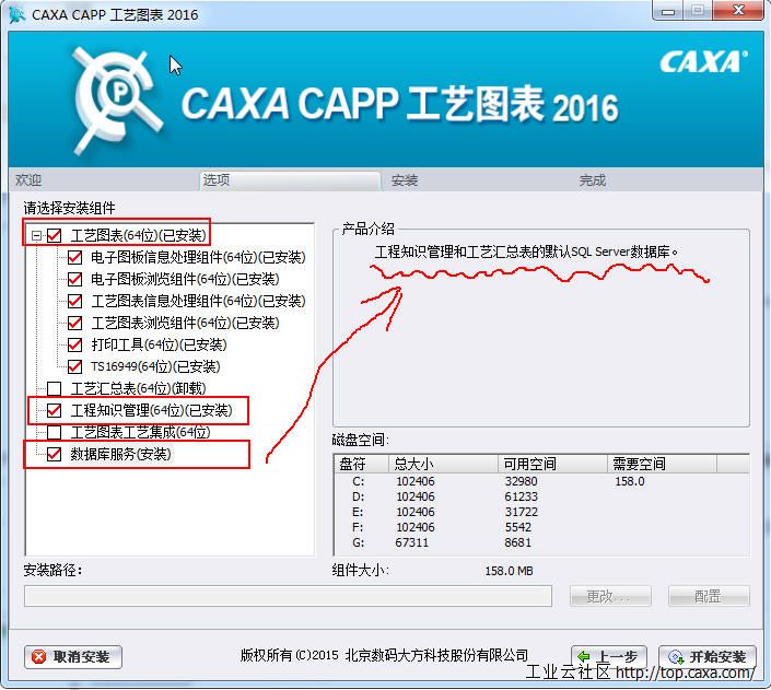

真心谢谢大神,你给的指导非常满意,还想再问大神一个问题,我用工艺图表是单机版的,打开工艺图表做表格的时候发现对应的知识库是空白的,一个字都没有,不知道该怎么操作,怎样设置知识库?

发表于 2016-6-27 10:45:05 | 显示全部楼层
回复 9楼lzc8619@126.com的帖子
以前版本,大概是CAPP 2013 中间某个版本以前(包括以前老的CAPP2007等),安装CAPP时,会自动安装基于微软的office的access数据库。比较小,因此就打到安装包内,因此,只要装一个CAPP,即使单机版,能正常调用知识库。
后来,为了统合资源,统和众多的库为一体,加上CAPP工艺管理软件完成,知识库做了改动。将CAPP、和工艺管理、材料定额、工艺汇总等等所需要的知识库,统一修改为现在版本的 名字叫做“工程知识管理”这么一个小程序来统一管理;而其管理的数据,统一放入基于 SQL技术的编写的库内。因此出现了,CAPP单独版本、工程知识“管理”(管理,说明它是个管理东西的工具)、数据库服务(SQL一些简化版的小插件,用于建库)
单独版本,虽然安装CAPP后,工程知识管理也会自动安装,但“工程知识管理”,数据库服务,你没有装。 因此,他们是空的。
你需要找一个完整的版本,把程序补全了,就可以使用库了。
顺便说一下,卡片借用,模板更新,标题栏明细表填充等,都需要CAXA info和 view组件的支持,最好找个完整的安装盘安装一次,否则这些功能,估计后续可能也不能用。
