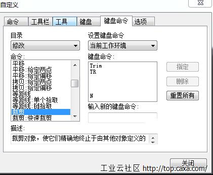

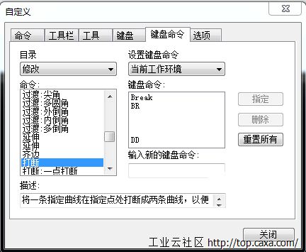

CAXA CAD2016设置好的快捷键不稳定,一直自动篡改,求解决

我用的是2016SP2,自定义键盘命令后,新建后软件键盘命令自行更改。还有许多空命令。
