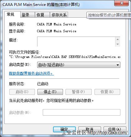

操作系统环境:<div>WIn2008R2<div>SQL2008R2</div><div>CAXA PLM2016r1</div><div><br></div><div>问题描述:</div><div>&nbsp;CAXA PLM Main Server服务和CAXA PLM vault sync server服务,这两个服务在开机后无法自动启动,必须手动启动。
其他一切正常。</div></div><div><br></div><div>参考了http://top.caxa.com/showtopic-2985.aspx这个帖子后,对服务进了设置失败后重启的方法,但是问题并没有得到解决。</div>

您好!手动能启动,开机无法自动启动的话,基本都是启动顺序导致的,如果sql server启动慢了,caxa的服务在启动的时候sql server服务还未启动,就导致caxa服务无法启动!如果那个帖子中方法还无法解决,可以尝试另外的一个方法自动启动服务,就是在在计算机-管理-任务计划程序中,添加一个计划事件,让电脑在启动的时候,执行Net Start &quot;CAXA PLM Main Service&quot;命令,启动caxa服务,此方法我验证可以成功启动caxa服务,不过会导致计算机启动时弹出启动服务的框。仅供参考使用!

把这几个服务设置成延迟启动,开机后等个一两分钟就自动启动了

这个修改下注册表,把服务的依存关系去掉就可以了
