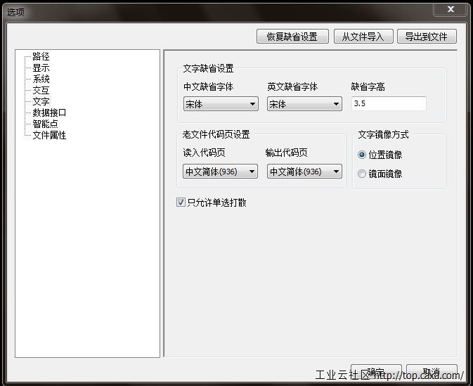

发表于 2016-11-1 09:23:35 | 显示全部楼层
可以在这里进行设置,勾选后,只有单独拾取文字的时候才能被打散。

 楼主| 发表于 2016-11-2 17:21:57 | 显示全部楼层
回复 3楼勿忘心安的帖子
万分感谢,帮了大忙了,还是用的不熟
