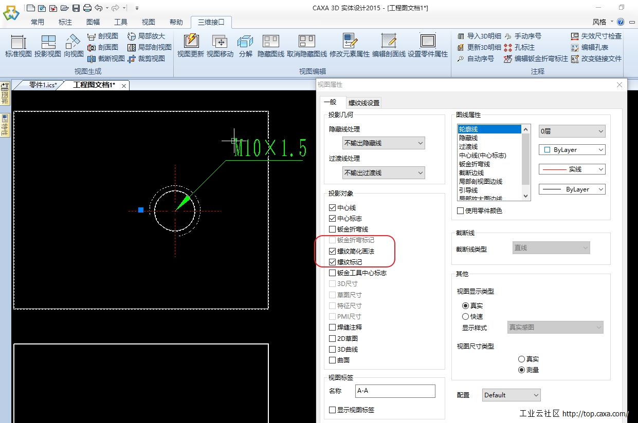

发表于 2016-11-1 09:41:35 | 显示全部楼层
在投影时,需要在选项里选择投影对象

发表于 2016-11-3 09:14:42 | 显示全部楼层
确实目前还不支持装配特征的孔添加螺纹
