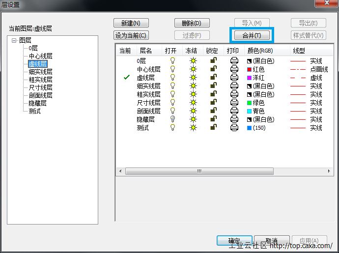

发表于 2016-12-7 13:46:46 | 显示全部楼层
2.在层设置中有“合并”功能。
注意这个“合并”并非直接将被合并图层干掉,而是将被合并图层上的全部对象移动到合并到的图层上去。这样被合并图层上就不再有任何对象,即可手工删除了。
合并功能对块内的对象也是有效的。但是如果颜色线宽线型之类的不是Bylayer的话似乎没办法通过其它的合并功能将块内对象的这些属性快速变为Bylayer。

 楼主| 发表于 2016-12-10 13:12:36 | 显示全部楼层
回复 14楼beefman的帖子
多谢,我试试,以前也见过这个功能,就是不会用,这下明白了
