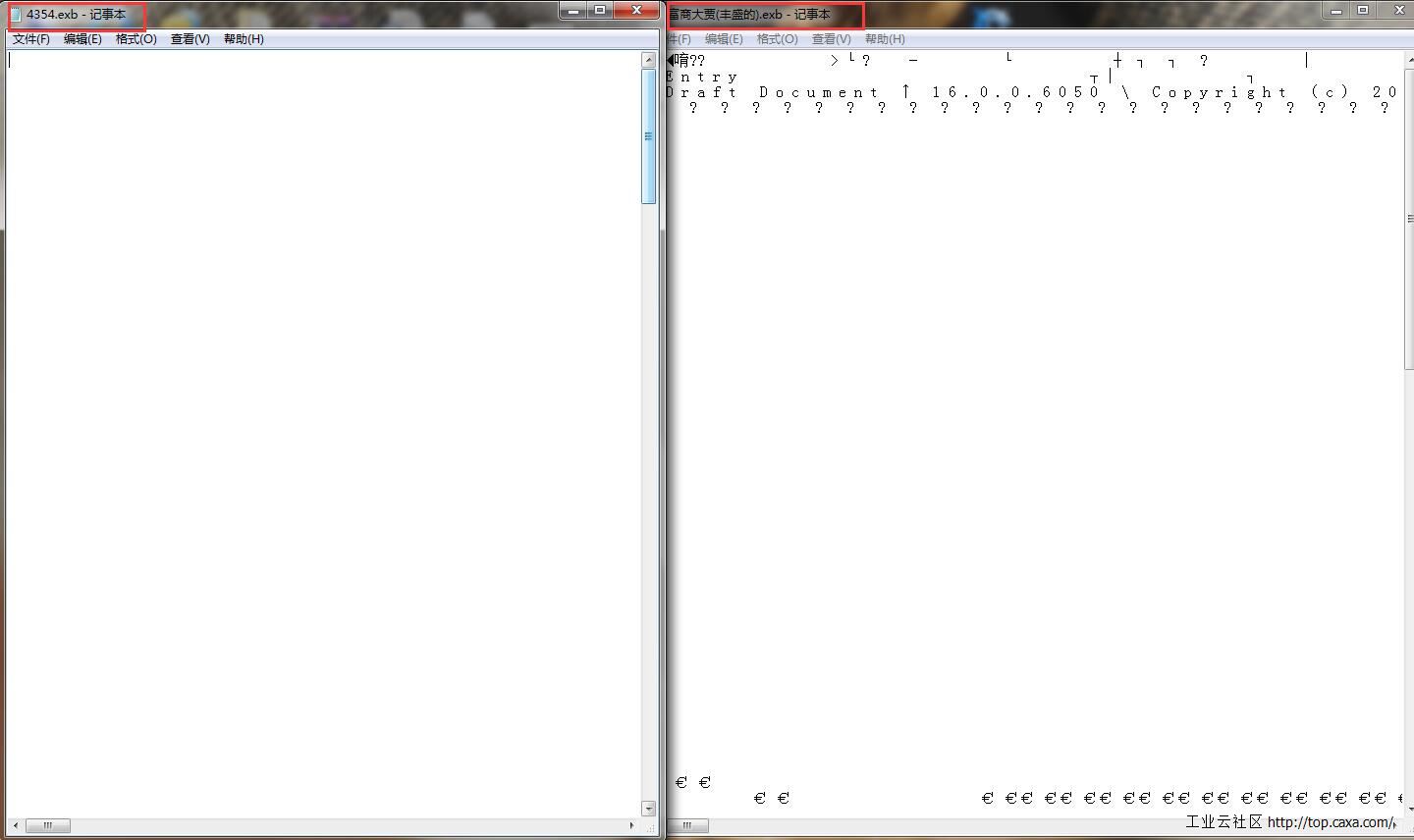

CAXA线切割xp版 exb文件打开提示文件格式不对 求各位大神帮帮忙
发表于 2016-12-5 00:58:33 | 显示全部楼层 |阅读模式
如标题   求救啊  谢谢大家

发表于 2016-12-5 09:00:13 | 显示全部楼层
此文件已经损坏,内容为空,不可能修复了,可能使用时出现蓝屏或断电。
找一下有没有同名的*.bak文件,把后缀bak改成exb试试。

发表于 2016-12-5 09:05:58 | 显示全部楼层
回复 1楼530911421的帖子
您好,用TXT打开里面内容为空,有可能打不开了,如图,不过我已提到开发
 楼主| 发表于 2016-12-10 21:14:56 | 显示全部楼层
谢谢大家,搞定了,修复不了,直接扫描磁盘找到了前几天的图。总算保住了,无法修复的朋友可以试试。
