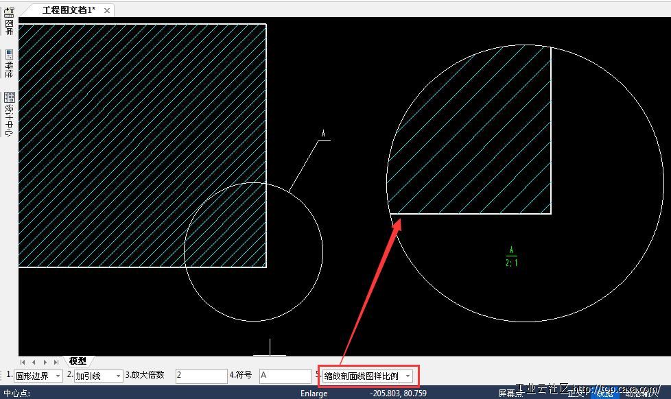

CAXA2016电子图板,如若要放大处的原图中有剖面线,放大后的图中发现剖面线会变成独立线条而不是剖面线条,无法编辑,而且很密,很烦人,亟待解决,以前的版本好像没这种现象!<div>比如说,图案比例是3,放大比例是5,按理说图案比例应该是3*5=15,这样显得图案开阔,可是放大后剖面线比例仍然是3,显得非常拥挤,而且这个剖面线已经是独立的线条,必须在块中删除密集的线条,有高人吗,如何解决?</div>

发表于 2016-12-8 08:37:58 | 显示全部楼层
回复 1楼dzp1023的帖子
如图在立即菜单中设置一下就好了

 楼主| 发表于 2016-12-8 20:00:16 | 显示全部楼层
回复 5楼黑云的帖子
谢谢啦,一直都没注意到此处,问题解决了!
只是可惜不能编辑剖面线!
