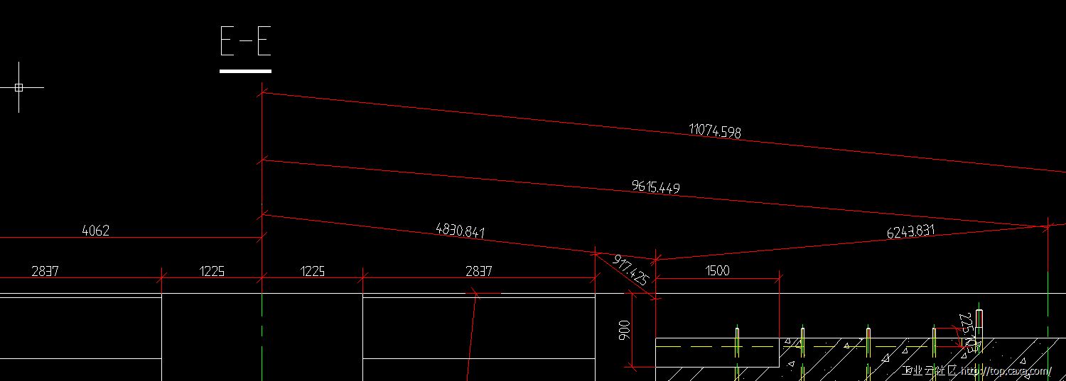

打开CAD图纸后很多尺寸线倾斜了,一个一个重新标注太多了,请问大家有没有好办法?

您好,麻烦上传一下出现问题的图纸

 楼主| 发表于 2016-12-13 07:38:38 | 显示全部楼层
回复 1楼doodigen的帖子
您好,麻烦上传一下出现问题的图纸
yejjyejj 发表于 2016/12/9 13:27:38
谢谢,上传了。
倾斜.exb (102.5 KB, 下载次数: 5727)

发表于 2016-12-13 08:51:56 | 显示全部楼层
这个是09版本产生的文件,当时的版本有bug,出现了这种问题。帮您问问开发人员吧。

 楼主| 发表于 2016-12-13 12:28:53 | 显示全部楼层
勿忘心安 发表于 2016/12/13 8:51:56
这是用16版打开的,只是保存成09格式而已。

发表于 2016-12-13 14:50:15 | 显示全部楼层
原始文件是哪个版本生成的?

 楼主| 发表于 2016-12-14 07:51:54 | 显示全部楼层
原始文件是哪个版本生成的?
勿忘心安 发表于 2016/12/13 14:50:15
原始文件是个DWG,设备供应厂家发给我的,我是用CAXA2015R2.5打开的,单纯的打开图纸没问题,如果调整标注比例就会变成这样,在没有退出之前返回操作也恢复不了。

发表于 2016-12-14 08:24:43 | 显示全部楼层
原来什么比例,现在什么比例?又没有恢复原来的比例试试?

 楼主| 发表于 2016-12-14 10:35:34 | 显示全部楼层
caxtest 发表于 2016/12/14 8:24:43
你好,恢复不了,也返回不了。

发表于 2016-12-15 09:04:53 | 显示全部楼层
还有原始的dwg文件么
