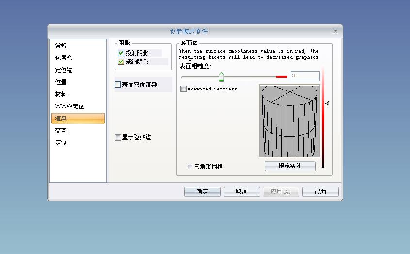

请教高手,这种情况我该怎么处理

改一下表面粗糙度

看这样不是表面粗糙度问题,是不是图画错了
 楼主| 发表于 2011-8-11 17:56:00 | 显示全部楼层
谢谢大侠,确实是粗糙度问题,可我没去动过呀,是怎么变成这样的呀,是不是中毒了哟/

回复 15# 519322491 的帖子
系统默认的零件粗糙度为30.应该是为了提高显示速度,你也可以设置高一些就不会出现类似情况。
