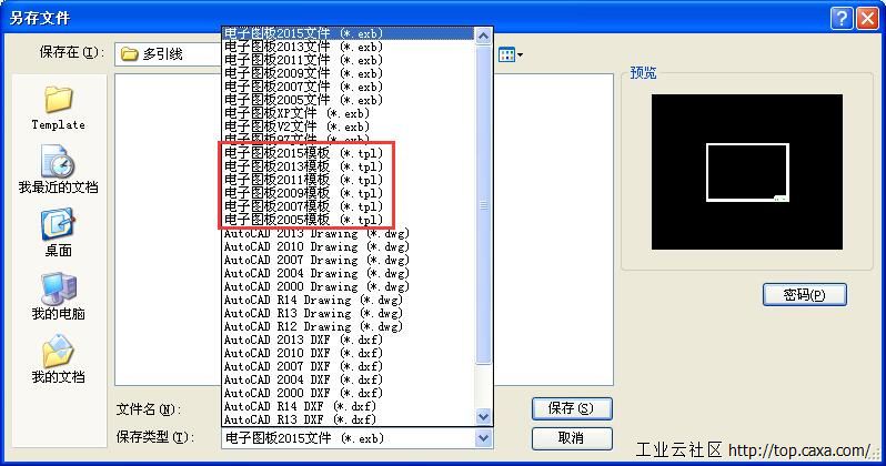

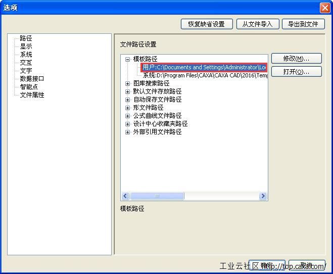

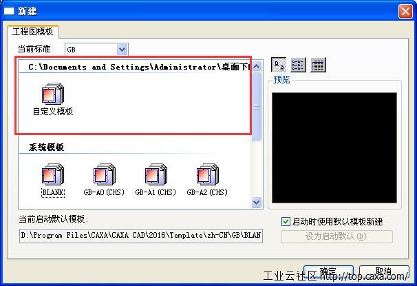

建议自己定义并保存为模板,下次直接打开绘图。
可以通过以下操作设置模板:
1.将翻译好的文件另存为模板,并放到一个文件夹中:
2.选项中设置刚刚的文件夹为用户模板路径:
3.再次打开新建窗口就会看到自定义的模板了
