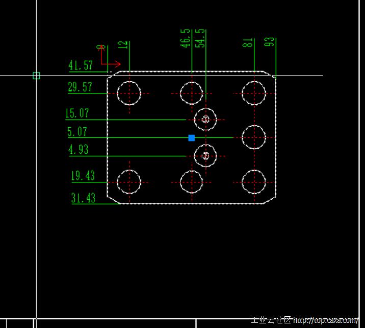

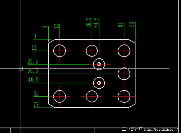

请教,如何让标注的坐标原点随视图一起移动?
 楼主| 发表于 2017-1-8 16:51:48 | 显示全部楼层
请教如附图

发表于 2017-1-10 09:03:12 | 显示全部楼层
坐标移位是是因为相对于选择的坐标原点位置变了,所以值变了。
 楼主| 发表于 2017-1-10 13:03:22 | 显示全部楼层
是啊,可是坐标标注完成后,再调整视图的位置也是常有的事,位置一调整,就要重新标注,也太麻烦了

发表于 2017-1-11 08:27:36 | 显示全部楼层
该问题已有用户反馈过,会在2018中解决。
