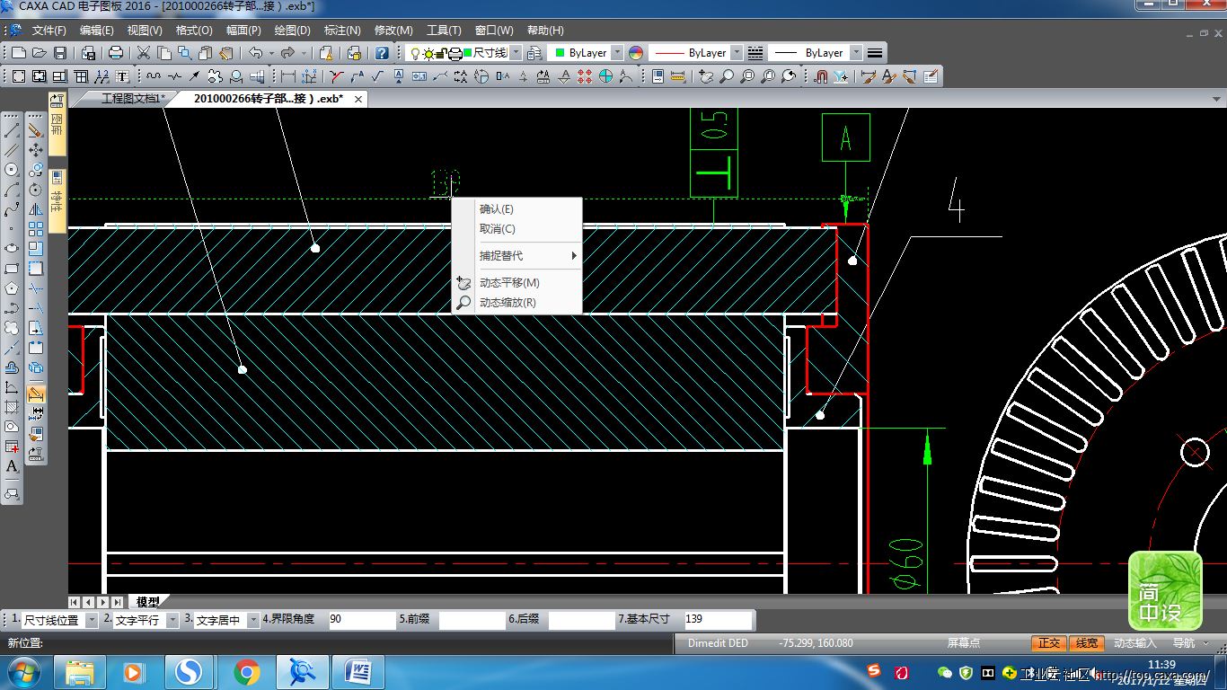

我使用CAXA  CAD2106R1版本,用的64位版本,电脑室THINCKPAD,处理器是AMD A10,结果在尺寸标注和编辑时,无法像正常标注时按右键出现对话框,进行尺寸标注编辑和添加公差。出现以下画面:

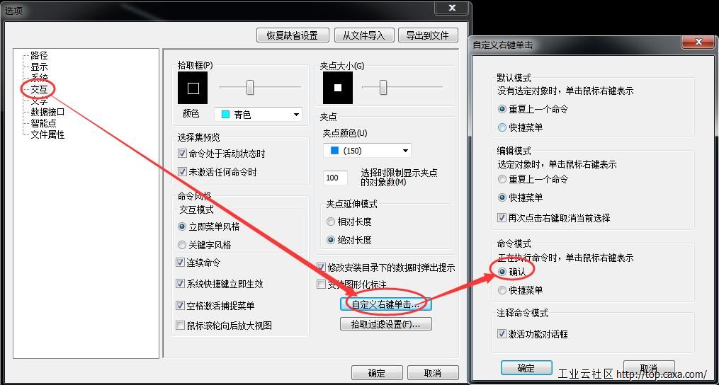

发表于 2017-1-12 11:33:53 | 显示全部楼层
进入  工具-选项-交互,然后根据习惯进行设置
