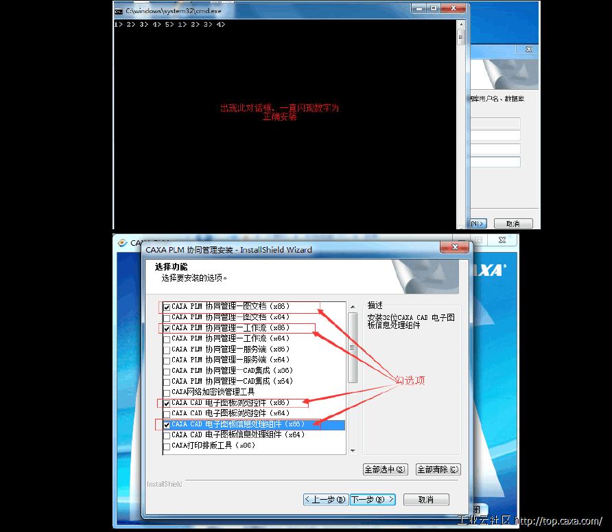

发表于 2017-1-22 10:38:52 | 显示全部楼层 |阅读模式
安装教程   按照步骤安装到建立数据库时总是不成功 CMD窗口不出现数字   请教各位什么原因啊   杀毒软件已全部退出

发表于 2017-2-4 08:56:54 | 显示全部楼层
您好!安装时不创建数据库的原因很多,建议查看一下几方面:1.环境变量是否齐全2.SQL启动是否正常,服务是否已经都启动3.安装时是否修改过实例,如果修改过安装服务端时请输入修改后的实例

发表于 2017-9-3 20:23:06 | 显示全部楼层
CAXA协同管理-图文档用户手册---第17章中图文档创建数据库失败的问题说明,太简单,陈旧,在SQL2008  SQL2012根本不适用,请高手给出新的操作命令。

发表于 2017-9-5 08:35:54 | 显示全部楼层
如果是sql server2008或2012创建失败,那从Microsoft Sql Server Management Stuido 中去执行sql文件试试
