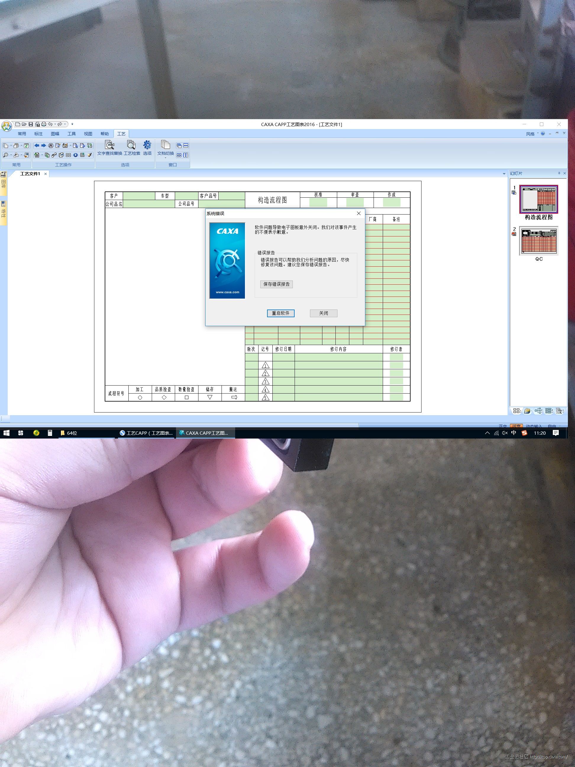

我是在win10下安装的,第一次安装成功,发现工艺模板不太适合就全部删除了,保存后就报错,以后再安装都是相同的报错。实在是装不好的,望大虾们指点。

1.确保软件安装完整,不要删除任何安装目录下内容。
2.运行%appdata%,删除CAXA/CAXA CAPP2016;运行%local appdata%,删除CAXA/CAXA CAPP2016
