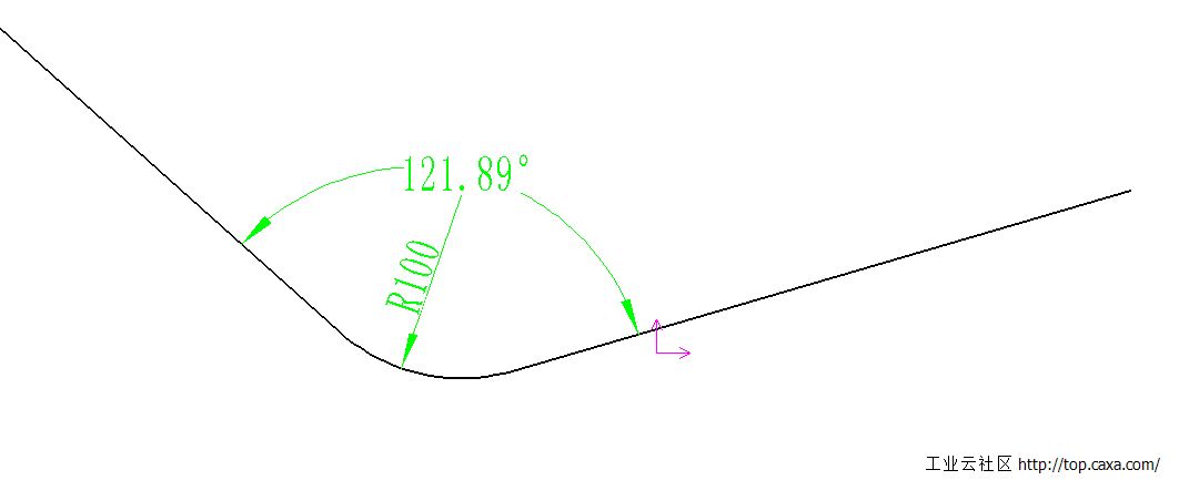

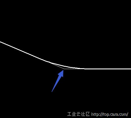

实体设计的工程图中圆弧处的交线都需要自己手工画吗,能否直接生成?
虽然电子图版的圆角里面有不裁剪线,但是那仅限于二维图中使用,而且即使不裁剪,留下的线也是粗实线。三维转的怎么办?file:///
如图,只能手工添加吗?能否在2018版的软件中改进一下呢。
file:///

额都是弄两遍,无圆角弄一遍,再覆盖上有圆角的。

为使两线连成原角度,去掉圆弧,
若不要求位置不变,可不用手画。
1.点一线,右键点线端点“平移”到另一线端点。
2.删除“圆弧”即可。

为什么要删除圆弧呢?删除后还如何标圆弧半径?

画那个相交线   是用来标注尺寸吧

是的,完全正确

这个确实挺别扭,我一般都是现在交点处放个点,再圆角过度。这样标注时直接标注到点上,方便些。

标注根本不需要加出两跟相交细线,角度及圆弧半径都可标,角度大小和圆心
位置定了,交点的位置也是可确定的。
