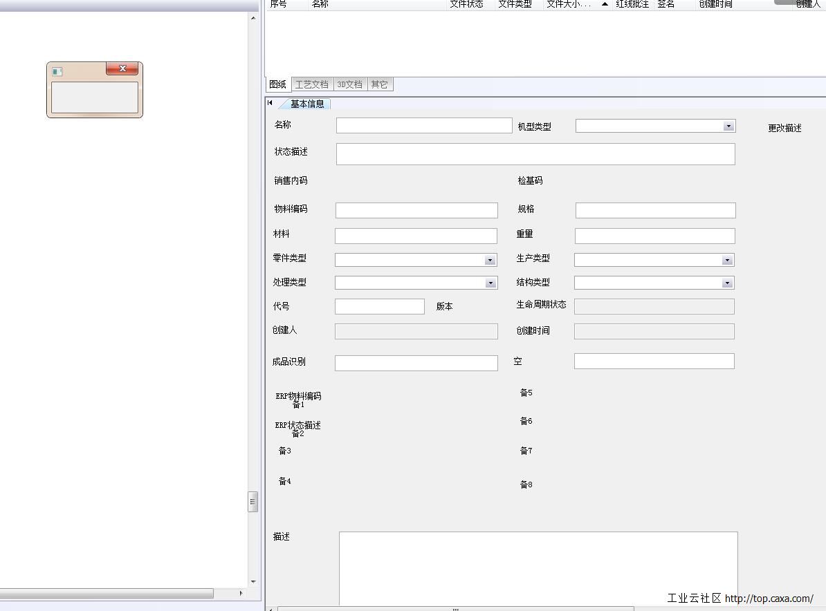

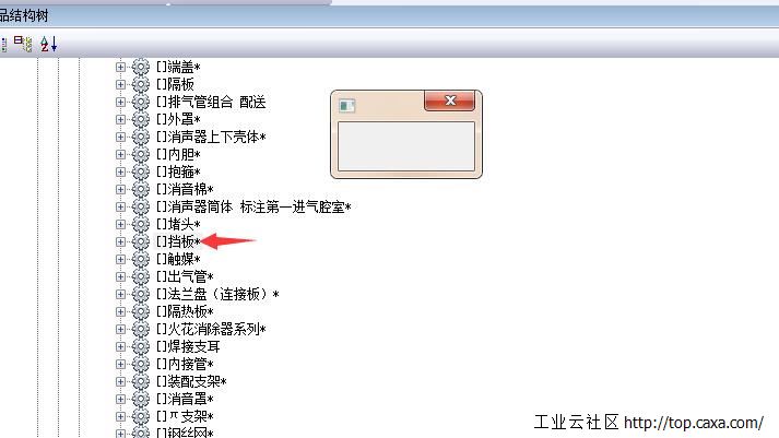

CAXA PLM 工艺管理 2015r1.1 无故卡死报错/闪退
16
40
40
发表于 2017-3-16 14:00:42 | 显示全部楼层 |阅读模式
1、高频率点击结构树等级时,出现一个白色的方框,无任何内容,效果如图;<div>&nbsp;2、高频率点击结构树及所属图纸时直接卡死一下,闪退。</div><br> 报错图片.jpg <br><br>

发表于 2017-3-17 10:00:13 | 显示全部楼层
工艺管理2015r1.1标准版?
是点击速度特别快?
2463
14898
发表于 2017-5-16 08:56:14 | 显示全部楼层
可能产品结构树上产品比较多
您折叠不用的产品部分试试
2463
14898
发表于 2017-5-17 08:31:32 | 显示全部楼层
可能是数据库响应慢
您稍微等一下后还是这种状态?
是否可以把数据库备份出来,发给我们,我们来尝试和分析。

 楼主| 发表于 2017-5-14 13:55:54 | 显示全部楼层
回复 2楼caxtest的帖子
对,搭建结构树时点击数据量有点大,比较频繁点击
16
40
40
 楼主| 发表于 2017-5-16 11:19:24 | 显示全部楼层
没用的部分我都是折叠了的,只打开了我需要的,这个情况在对结构树排序的时候最容易出现
16
40
40
 楼主| 发表于 2017-5-16 15:31:10 | 显示全部楼层
补充一下问题描述:卡死后所有描述栏变成了可编辑状态,且系统无法关闭,只能强制退出!
16
40
40
 楼主| 发表于 2017-5-28 14:19:30 | 显示全部楼层
回复 7楼caxtest的帖子
您好,我等了几分钟都是这样,我数据库现在接近100G,所以没法发出来
