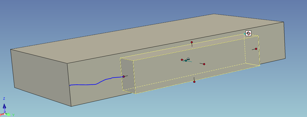

为什么我 按着shift拖动长方体的手柄却拖不到对应的平面呢?

要拖几步才能拖到那儿

发表于 2011-8-12 15:32:00 | 显示全部楼层
一步到位
按SHIFT拖动手柄到平面(平面变为绿色)放开就OK了

 楼主| 发表于 2011-8-12 15:36:00 | 显示全部楼层
我是你这样做的呀,但是他就是到不了那个绿色的那个面,而且他是两边都拉长的,不只是一边。怎么解决?

发表于 2011-8-12 15:50:00 | 显示全部楼层
你按的是SHIFT么,如果是,那就是什么地方操作失误
能不能把操作过程图片传上来

发表于 2011-8-12 16:14:00 | 显示全部楼层
在工程模式下作图是不能这样拉的。

 楼主| 发表于 2011-8-12 16:22:00 | 显示全部楼层
哦,谢谢拉,我在工程模式下做的,要在创新模式下才行!恩
