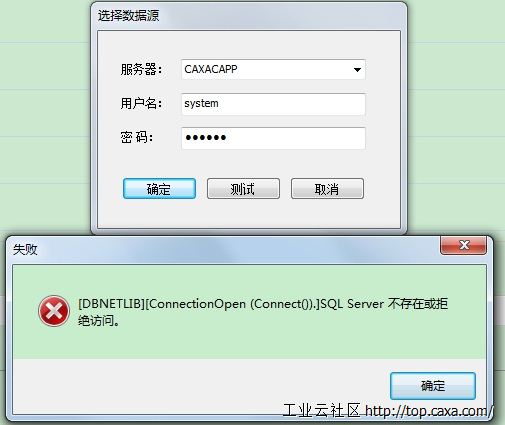

我之前用的是2013R1版本,新装的2015R1,未卸载2013R1,但每次打开工艺图表,总是出现选择数据源对话框,按照网上搜索,输入system或sa,均提示不存在。请教如何解决。我是单机使用,不联网

请确认安装了数据库服务,似乎没有安装。
请查一下帮助,用户名,system,密码CaxaCapp2013

的确没有安装数据库服务,但试了好几次,都安装不成功SQL server

找一下度娘吧,先安装好sql server。网上介绍的文档很多,搜索一下,

直接安装2016R1,所有问题都解决了
