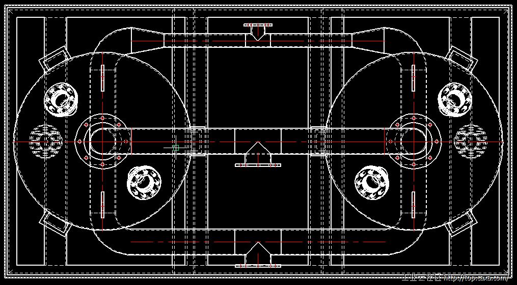

请问实体导工程图后虚线部分怎么改变颜色呢?比如改成洋红,这样看的更直观一些,多谢指教!!!

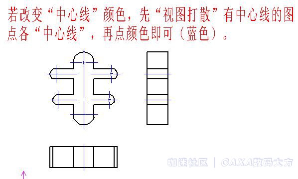

发表于 2017-4-7 15:02:35 | 显示全部楼层
打散,选线改色
或双击进入块编辑选线改色
我一直都这么干的
期望楼下好方法

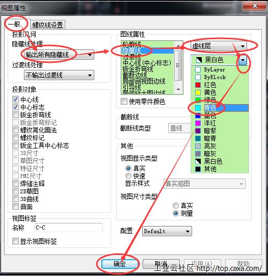

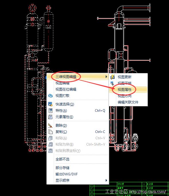

发表于 2017-4-7 22:30:35 | 显示全部楼层
视图上右键(见下图)

发表于 2017-4-12 15:41:10 | 显示全部楼层
回复 3楼osis的帖子
确实好方法,学习了

发表于 2021-7-5 16:38:36 | 显示全部楼层
osis 发表于 2017-4-7 22:30
视图上右键(见下图)
好办法,学习了。

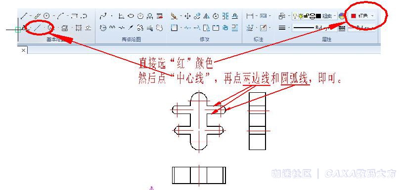

发表于 2021-7-6 20:26:10 | 显示全部楼层
简简单单的方法,以改变中心线为例,虚线也可用。
