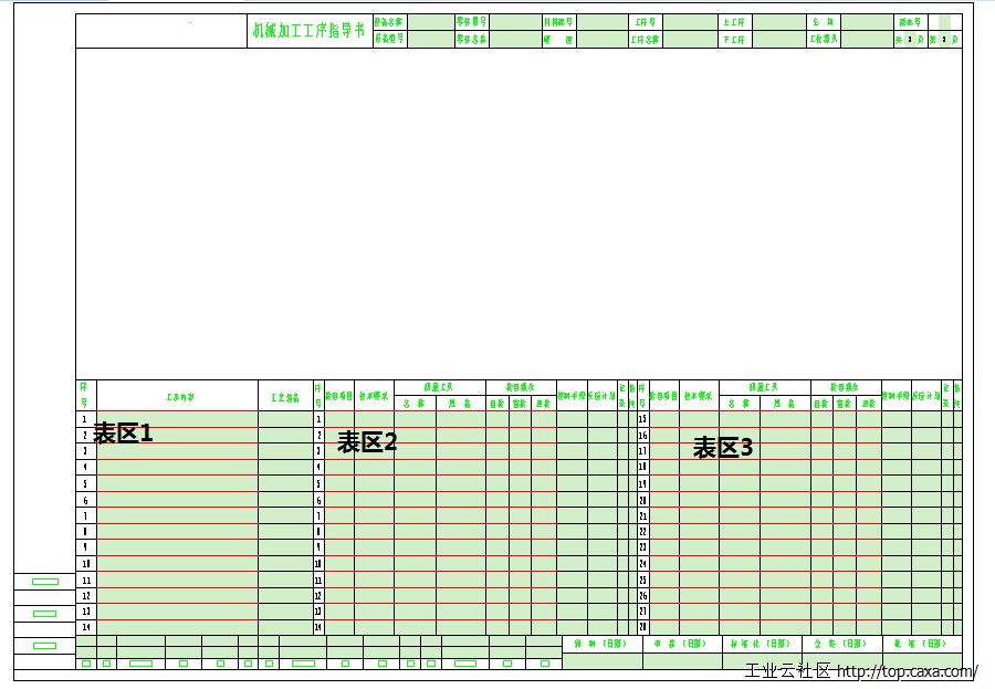

如图一张卡片中有三个表区,其中表区1为工步内容,为单独表区,表区2与表区3为检测项目,这两个表区其实方便容纳多个检测项目。如果我做好的工艺卡片中的检测项目从1已到20话,现在我想在表区2插入一行(例如插到10),或多行的话,怎么样才能使表区2中的10以后的检测项目和表区3的连接起来往后排列。或者我想删除表区2中的一行或多行,那么表区3的数据就自动的跳动表区2顺序排列。

把表区二和表区三中相同的列定义成续列试试

 楼主| 发表于 2017-4-18 10:58:53 | 显示全部楼层
已解决,谢谢
