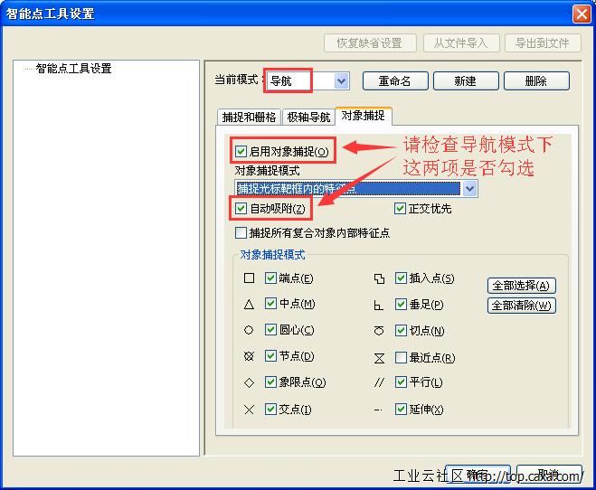

CAXACAD2016SP2版,两台电脑,一台能捕捉坐标原点,另一台不能捕捉,怎么设置才能捕捉?

 楼主| 发表于 2017-4-20 10:48:49 | 显示全部楼层
回复 2楼黑云的帖子
我一直都是用导航模式,两台电脑都一样。我也试过其他模式,都无法捕捉

 楼主| 发表于 2017-4-21 08:07:32 | 显示全部楼层
我两台电脑的设置都一样,还是不行,包括清理。最后卸载重装解决了

发表于 2017-4-20 10:38:45 | 显示全部楼层
回复 1楼lzwgg的帖子
试试更改捕捉导航模式

发表于 2017-4-20 15:00:39 | 显示全部楼层
回复 3楼lzwgg的帖子
检查一下导航模式下的设置是否正确
如果还不行,在选项中恢复缺省设置试试
