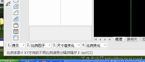

比例缩放是一个很有用的功能,而且比例系数还支持表达式,很遗憾的是输入表达式时,第一个字符无法输入 b,c,d,e,i,m,n,s,t等字符,所以exp(), sqrt(),sin(), cos(), tan()等最常用的函数都不能输入(log()可以输入)。这是一个老版本遗传下来的问题。问题反应过多次也没有解决, 18版已经发布了,希望今后第N版能够解决这个老大难。

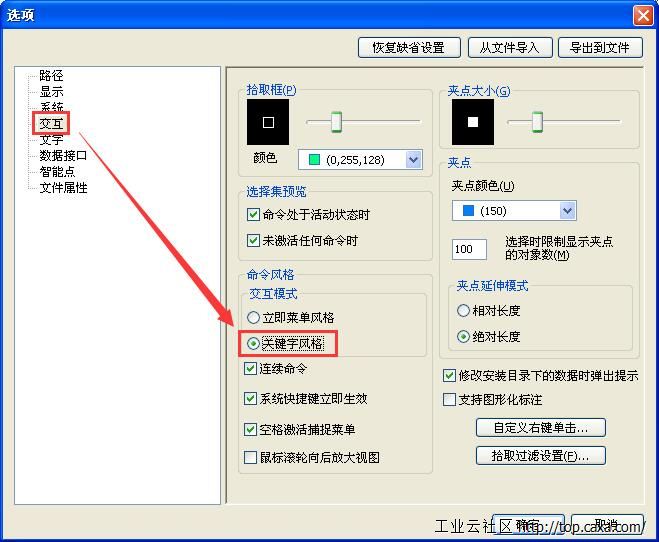

请问何谓"关键字模式"? 如何切换?

【关键字风格】是一种依靠命令行输入关键字指令绘图的交互风格。电子图板的基本绘图和编辑功能均可以通过命令行实现。在选项中切换
