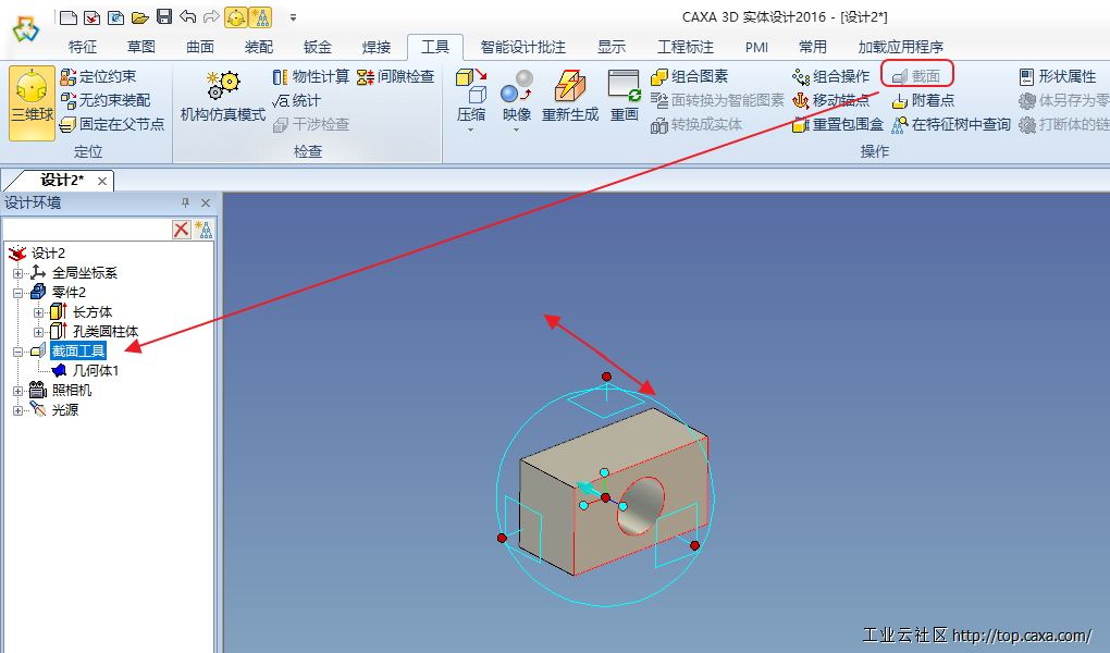

发表于 2017-5-12 09:33:49 | 显示全部楼层
实体设计可以增加截面工具,然后用三维球拖动,可以查看厚度
 楼主| 发表于 2017-5-12 20:53:50 | 显示全部楼层
回复 3楼福特司令官的帖子
是用一个 “孔”类特征完全覆盖工件,然后移动 “孔”类特征??

发表于 2017-5-13 21:34:33 | 显示全部楼层
工具栏里的截面工具

发表于 2017-5-17 09:02:46 | 显示全部楼层
回复 4楼cenjan2006的帖子
不是孔特征,是一个工具,在工具栏里,作为一个剖面处理,但是不会生成特征

 楼主| 发表于 2017-5-21 19:22:55 | 显示全部楼层
回复 6楼福特司令官的帖子
嗯,图文并茂,动态剖视问题已经解决了。
只是CAXA是静止图像,就是“点动”的,还不能随鼠标联动。

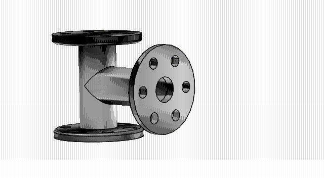

发表于 2017-5-22 12:00:56 | 显示全部楼层
回复 1楼cenjan2006的帖子
看零件厚度的动态剖视,完全可以用动画的方法实现。很简单。
供参考!如下
