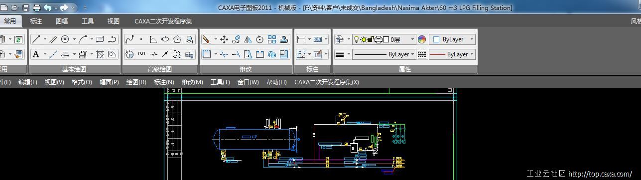

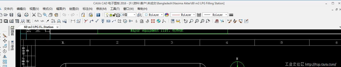

CAXA的背景颜色, 我说的是非绘图区的。 之前用的2011是黑灰的背景, 2016的是白色的用这不是很习惯,给以通过设置改变吗? 还是说版本本身的颜色改不了?

按F9切换到Fluent风格界面,然后点右上角的风格,在里面可以更改颜色。
