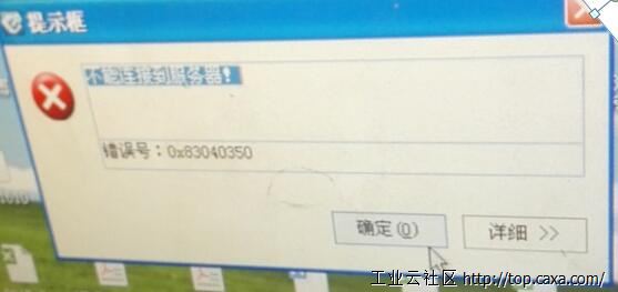

问题描述:
1、此台电脑为固定IP,可以ping到服务器,其他客户端也可以登录运行,只有CAXA协同管理登录不了;
2、防火墙已关闭,运行服务也是开启的;
3、整个局域网内其他电脑能打开,就其中两台电脑不能登录;

您好!请看下不能登录的电脑与其他电脑有什么区别,是否在同一网段,端口是否被占用等!

找到问题了,服务器的 CAXA PLM Main Service 服务未启动
