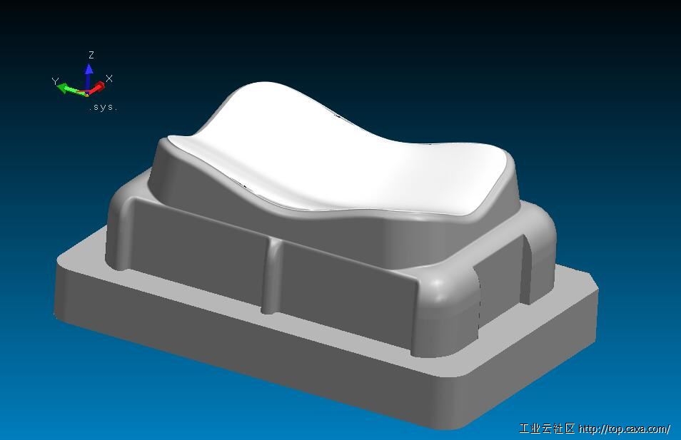

分模.rar (4.15 MB, 下载次数: 9718)
可以先按照边界生成边界线,之后边界线生成一张曲面,使用曲面进行分模。看看是不是想要下面的这种分模结果
另附加工轨迹,参数及刀具请根据实际调整,仅供参考
加工.rar (4.92 MB, 下载次数: 9556)
