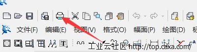

T25MG9}1%L]V{2(A@I)4ODG.png CAXA2016 一直用的好好的,突然出现点击打印图标后无反应,点击文件-下拉菜单-打印 同样无反应。尝试用其它应用程序如word execl pdf打印,正常;唯独CAXA2016无效。多次注销重启电脑,完整卸载CAXA2016全套再重装、重启,点击打印依旧无反应。请大家帮帮我,很着急

您好,请清空临时文件试试。

清理临时文件的方法,可以到论坛中搜索一下。
运行%appdata%, 删除CAXA目录
运行%localappdata%,可以删除CAXA目录
