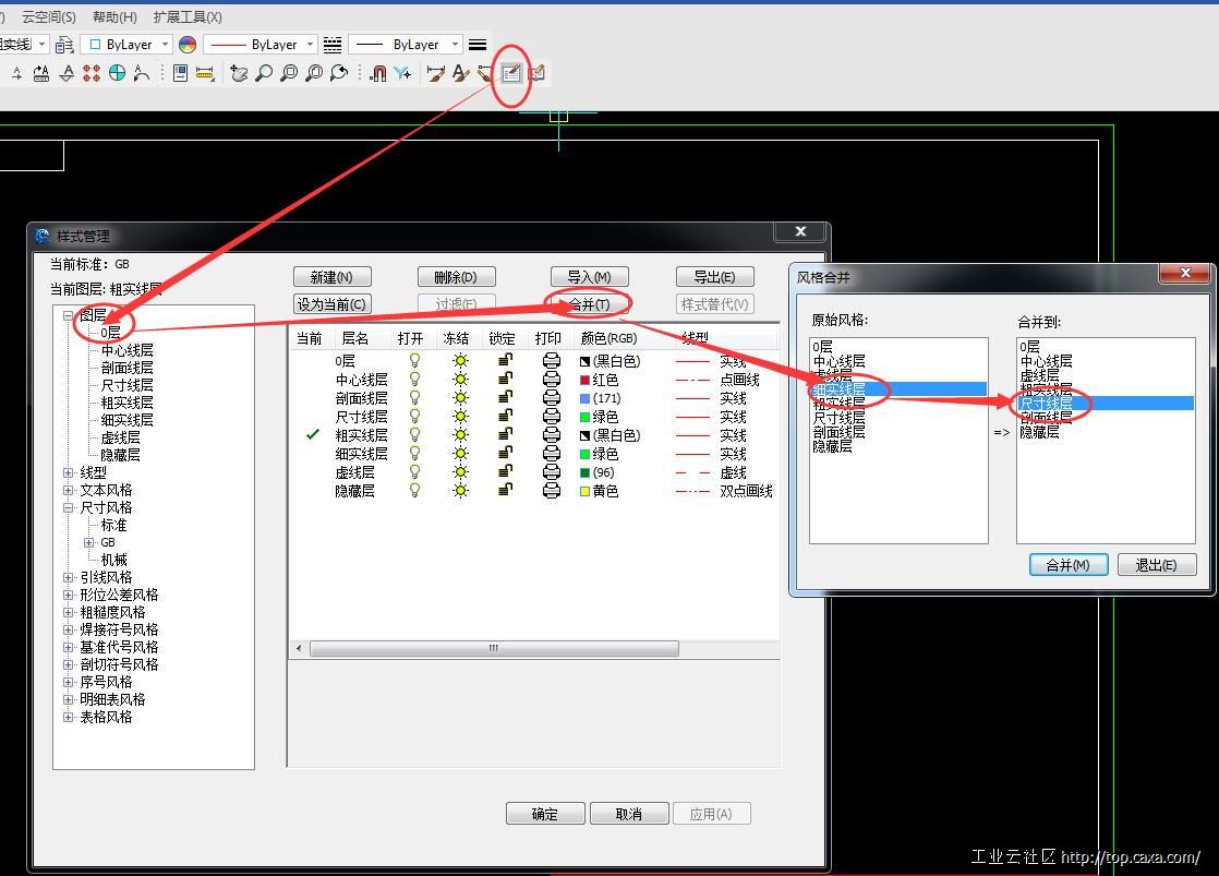

caxa中怎么合并两个图层?

菜单中选择格式>图层>弹出层设置>合并>弹出风格合并窗口>左边选择要合并的图层,右边选择合并到的图层>合并>确定,两图层内容合并到一层

感谢感谢
