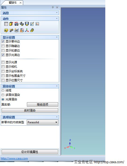

设计树里面的设计环境、搜索不见了,只剩下属性,怎样打开设计树里的设计环境啊?

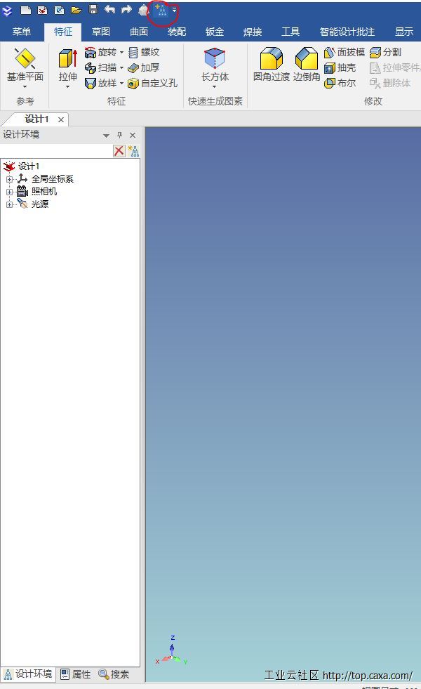

在常用选项卡下,点击设计树即可显示设计树

点击设计树关闭,然后再点击打开设计树就可以了
