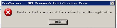

汇总表启动报错,是何原因?
工艺版都可以正常使用啊,加密锁授权也好像 没问题啊,即使重装也不能解决问题,点解?
2463
14816
发表于 2011-8-16 10:34:00 | 显示全部楼层
很明细没有装.net,卸载重装一次,看一看

 楼主| 发表于 2011-8-16 15:38:00 | 显示全部楼层
就是先重装了工艺版然后再装汇总的,还是没用啊,以前一直都可以正常使用的,不知咋回事突然就不行了,而且工艺汇总表数据库定制也是一样的故障,真郁闷。

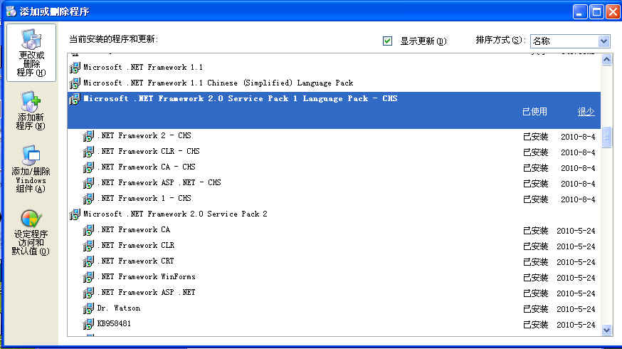

发表于 2011-8-17 14:31:00 | 显示全部楼层
到操作系统的控制面板-》安装和卸载程序,查看Microsoft .net framework1.1有没有安装。按道理应该能安装上的。没有的话,尝试安装。
64
 楼主| 发表于 2011-8-18 08:38:00 | 显示全部楼层
查看了,确实没看到Microsoft .net framework1.1,如何安装?
2463
14816
发表于 2011-8-18 10:14:00 | 显示全部楼层
网上有dotnetf.exe,如果没有找到,请留下您的qq号,我传给您
