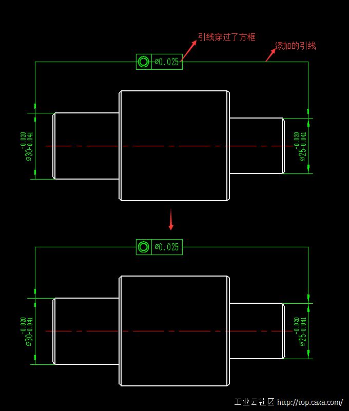

发表于 2017-6-26 10:57:00 | 显示全部楼层 |阅读模式
QQ截图20170626104643.png CAXA CAD2018形位公差的“添加引线”的功能改进一下可以支持下图这样标注就更完美了。

发表于 2017-6-26 11:14:37 | 显示全部楼层
谢谢您的建议,已经反馈。

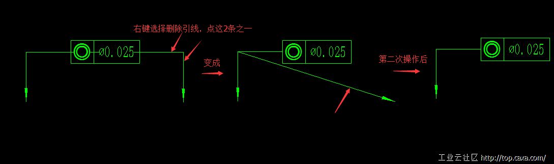

 楼主| 发表于 2017-6-26 11:35:46 | 显示全部楼层
补充一条,删除引线得删除2次。

发表于 2017-6-26 12:14:00 | 显示全部楼层
回复 3楼liujiaguo的帖子
删除引线,每次只能删除单独一根,也就是两个夹点之间的线,您的删除引线需要两次具体是怎么操作的?

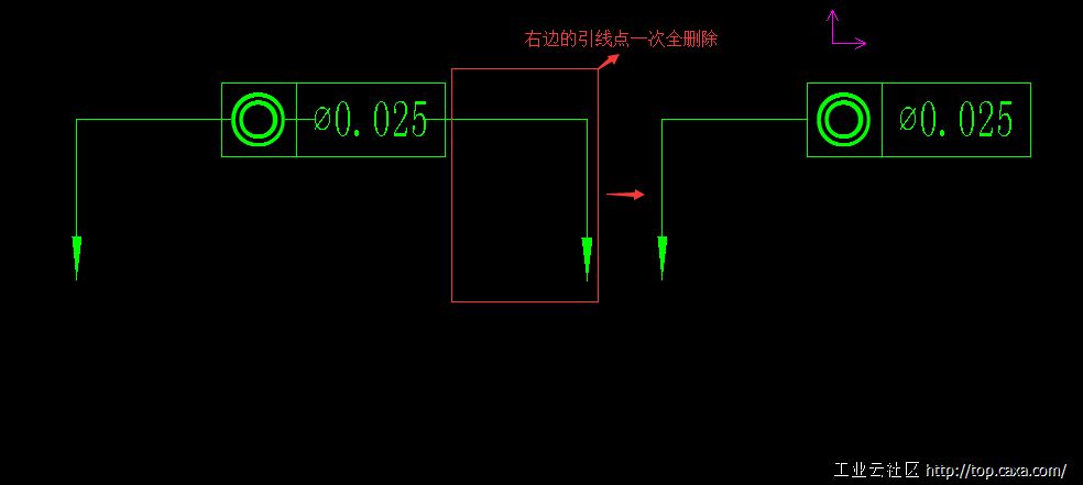

 楼主| 发表于 2017-6-26 12:45:00 | 显示全部楼层
就是要把添加的引线都删除掉   最好能一次就删掉

发表于 2017-6-26 13:31:46 | 显示全部楼层
回复 7楼liujiaguo的帖子
现在的行为就这样的,有这样的需求:添加一跟多折点的引线,只删除其中一小段引线。

2051
24460
发表于 2017-6-27 11:58:25 | 显示全部楼层
一楼的标注不符合标准要求
