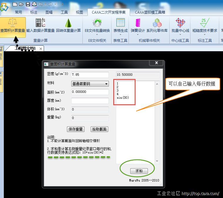

发表于 2017-7-7 10:04:13 | 显示全部楼层
明细表具有自动求和功能,那么不再明细表中的数字,如何求和呢,有没有相关插件呢
rechanhuang123 发表于 2017/7/6 9:50:51
请看图片:
2051
24460
发表于 2017-7-9 16:28:12 | 显示全部楼层
你要在哪里的数据呢?
在命令行可以直接输入表达式计算的
