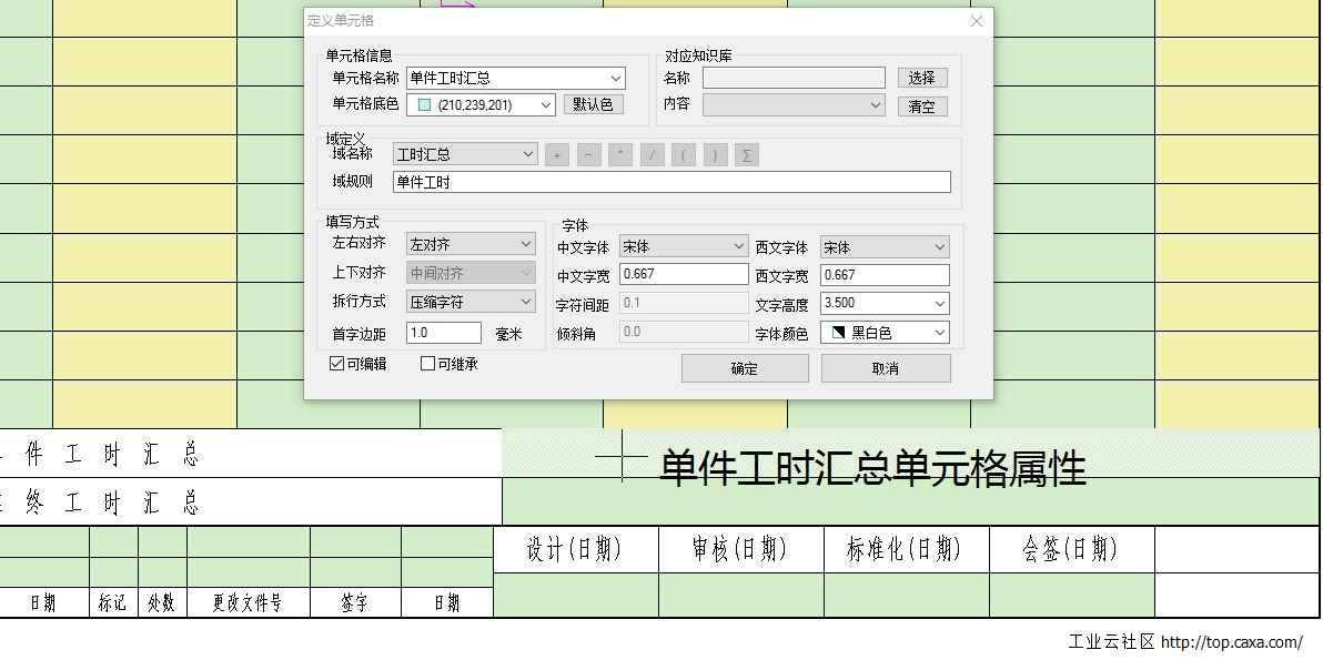

我在做“工时汇总”和“汇总计算”时,按照帮助中的步骤,也添加了相应的域,可是“工时汇总”和“汇总计算”这两单元格不能汇总。   我用软件自带的“机械加工工艺过程卡模板示例”模板,试了一下,也不能汇总。添加汇总卡片时,是不是有什么技巧呀?

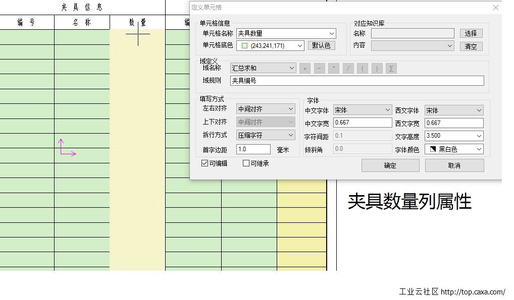

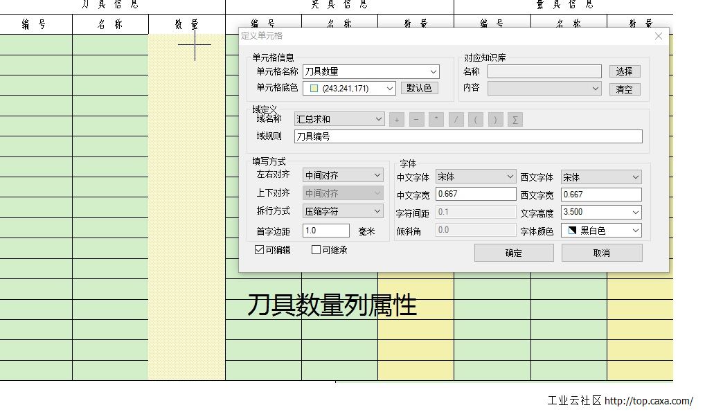

 楼主| 发表于 2017-7-13 23:07:53 | 显示全部楼层
我的域规则就是这样的写的呀!

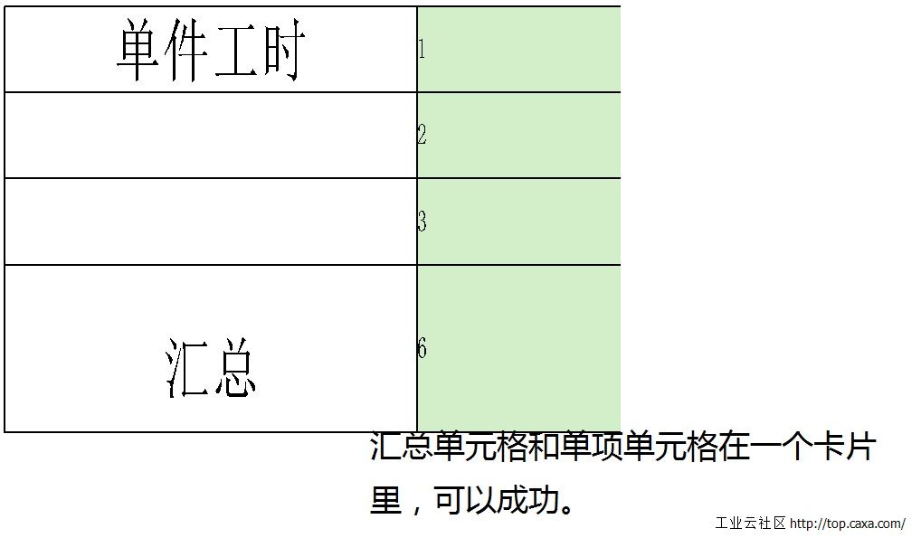

 楼主| 发表于 2017-7-13 23:09:59 | 显示全部楼层
是不是单项和汇总项只能在一张卡片上呀???
这是我把单项和汇总项在一张卡片里, 可以成功汇总!

 楼主| 发表于 2017-7-14 19:28:56 | 显示全部楼层
回复 2楼福特司令官的帖子
司令官,是不是这个原因呀?

发表于 2017-7-18 09:33:25 | 显示全部楼层
工时汇总只能在当前页内进行汇总,不能跨页和跨模板使用

 楼主| 发表于 2017-7-23 22:50:35 | 显示全部楼层
哦,我知道了! 谢谢!
